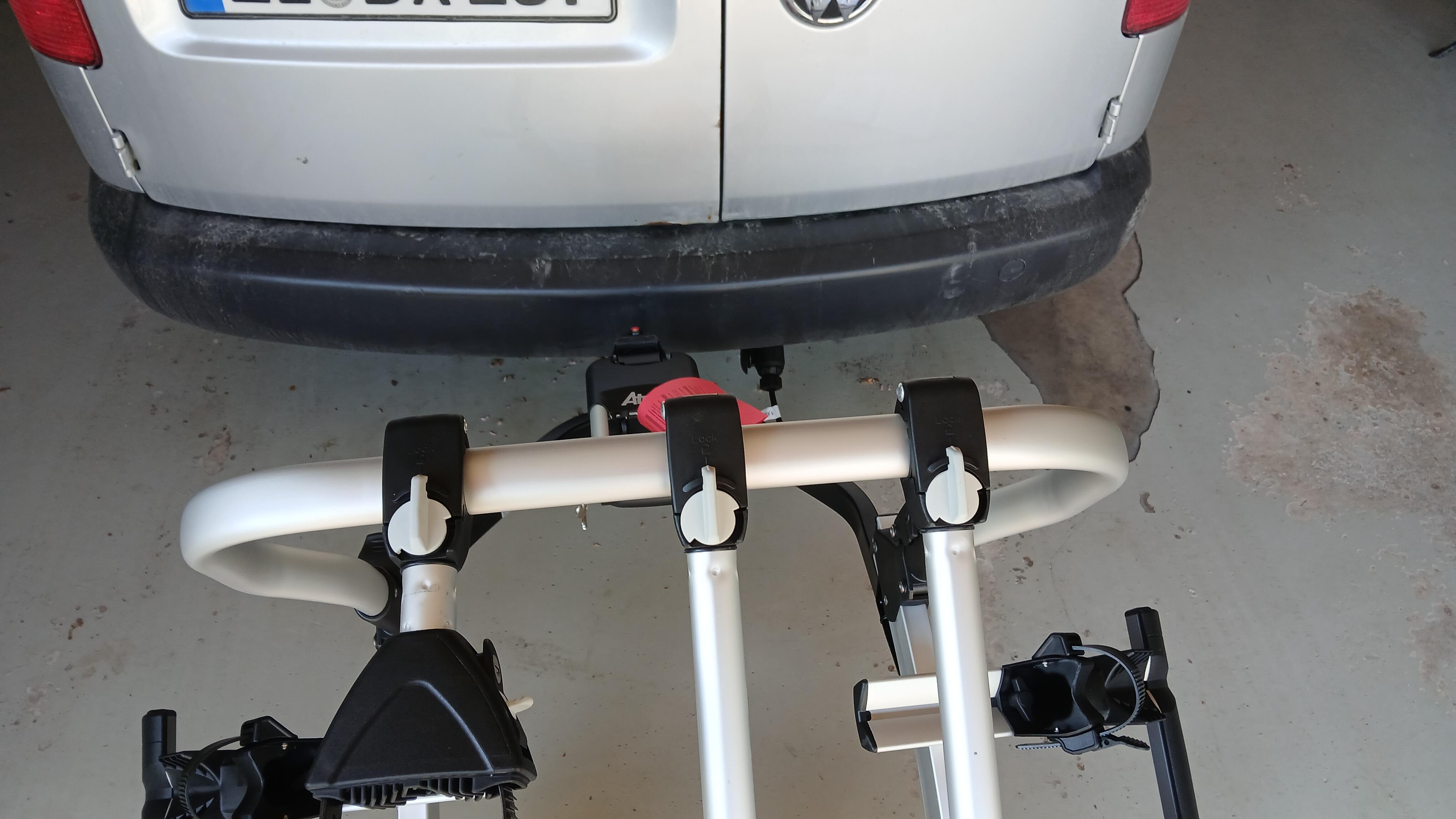

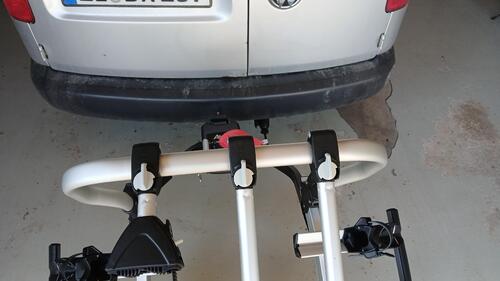

Der 2. Träger kam dann schon heute Vormittag bei mir an... Mit DPD...
Atera Strada Evo 3 auf Caddy 3 Flügeltüren mit AHK ab Werk.

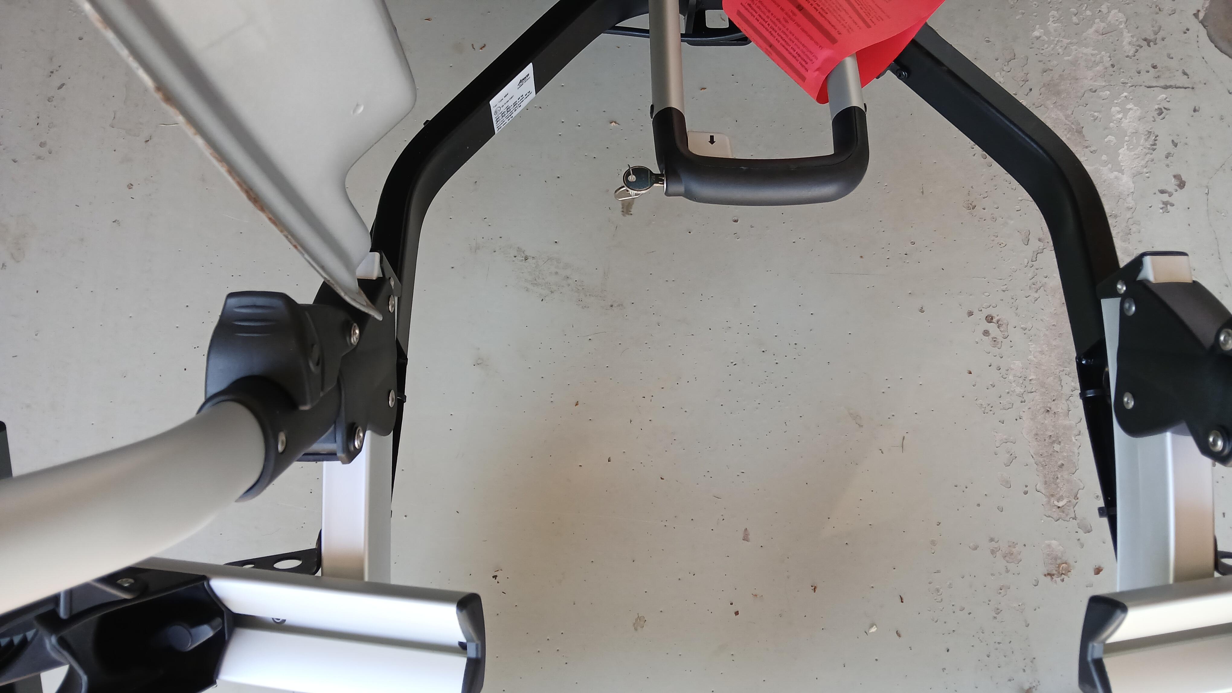

Beim Caddy 3 mit Flügeltüren geht die linke Tür nich ganz auf, die kleine schon. Beim T5 ist der Abstand zwischen Kupplung und Tür wohl grösser.
Bild 2: Wenn ich den Träger leicht verdreht draufsteht geht die li. Tür auf.
Zum Schluss noch alle überstehenden Kabelbinderenden abgeschnitten und das Kabel zur Steckdose so verlegt das es beim Absetzten nich geklemmt wird.  :wallbash:

vor 45 Minuten schrieb hiro LRSC:

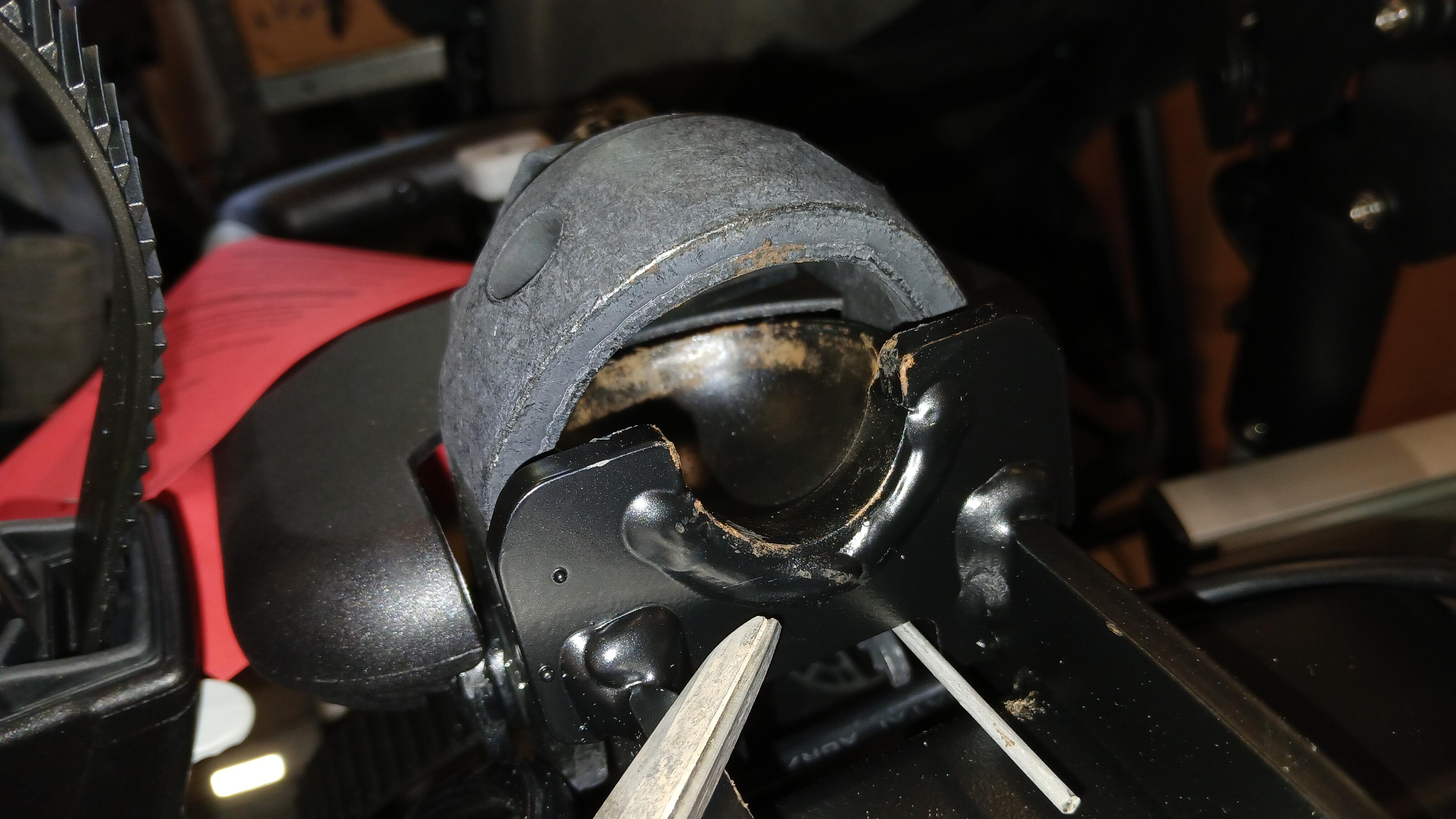

Ich glaube, man kann das Anschlagblech am Kugelkopf leicht modifizieren damit er tiefer kommt.
Kannst Du ihn denn ganz ausziehen, oder liegt er dann schon auf dem Boden?
Das schau ich mir bei Zeiten an. Jetzt ohne Fahrräder war noch Platz. Ich glaub aber nicht das durch die knapp 60kg Fahrräder der weiter runter kommt.

Am 12.5.2025 um 12:38 schrieb alfonso:
Ich glaub das liegt an den Türen vom Caddy. Die ja sind A Symetrisch und die linke ist ca 81cm breit. Soweit ich das weiss sind die vom T5 gleich breit bzw. die gehen beide bis zur Fahrzeugmitte/ Kugelkopf der AHK.

Am 12.5.2025 um 22:50 schrieb hiro LRSC:
meinst du hier an der Schweissnaht?
Genau. Da machen ein paar Zehntel schon richtig was aus.
