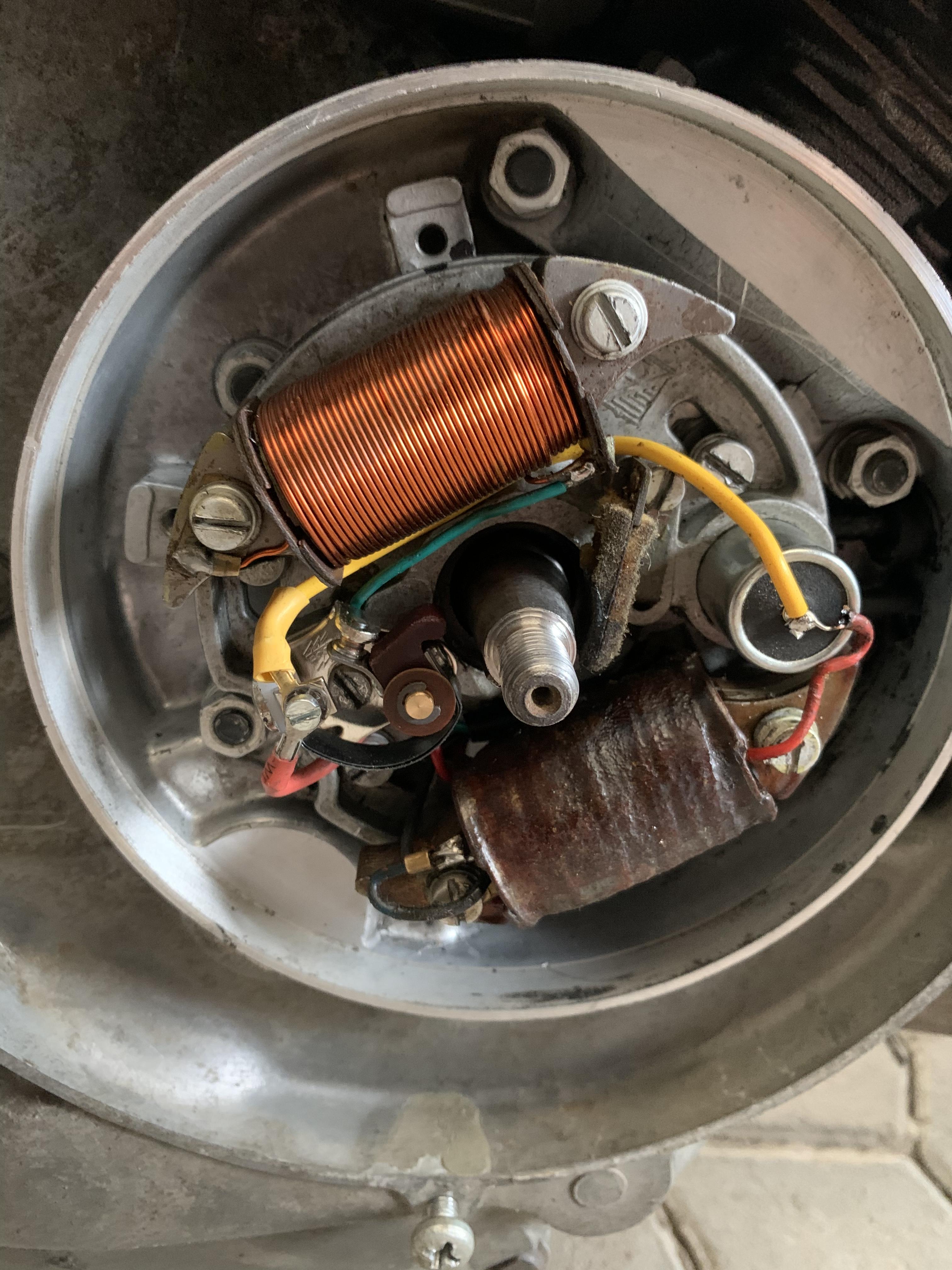

Hallo zusammen.
Ich weiß nicht mehr weiter bei meiner Vespa 50 V5A1T Rundlenker Bj68 mit der Zündung. Schon den dritten Kondensator drin und Unterbrecher auch schon zwei neue probiert aber die funkt am Unterbrecher wie verrückt.
daher suche ich eine Zündgrundplatte die mit Sicherheit funktionier. Wer hat was rum liegen? Bitte PN mit Preis und Bild an mich.
Danke!!
Im Anhang Bilder meiner jetzigen.

Bau kontaktlos ein...
Was kostet mich das und was brauche ich da alles?
Ich hätte ne 12V kontaktlos rumfliegen die ne weltreise machen will.
musst dann birnen tauschen, hupe/schnarre ggf auch (?) kabelbaum n bisschen umstricken und den bremslichtschalter umbauen.
Brauchst die Zündplatte, Lüfterrad, schalter, bremslichtschalter, CDI, Spannungsregler, Kabelbaum, 12V Lampen, Kleinzeug...
350-400€ sicher.
