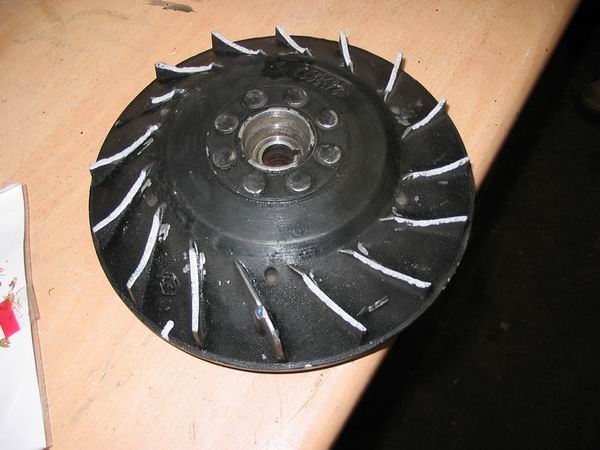

-Als erstes mal ne Frage PKXL 20er Konus wenn man 20er Polräder drauf stecken möchte,sind die alle anders?
Habe 3 verschiedene 20er Polräder und die schleifen irgendwo.
Nicht aber an der Zündung oder an den Befestigungs Schrauben der Zündung.
-Frage das ganze da mir was dümliches passierte gestern.Mir ist ein Putzlappen
im laufenden Motor zustand im Polrad rein gekommen.
-Siehe Polrad Bild:
:puke: :puke:
hardcore polrad abdrehing :-(:-D
Bau mal die Zündgrundplatte aus und leg sie ins Polrad. Wenn das genau passt, dann sollte es auch funktionieren...
Grüße...
hehehe!
Jo Hardcore! :-D:-(
Habe Zündungsplatte in den 3 Polrädern die wir noch haben reingesetzt,
passt schon doch wenn das Polrad drauf sitzt am Motor ist Nothing angesagt.
grml
Ich glaube die PKXL Zündgrundplatte ist anders als die anderen Kontaktlosen, was die Maße angeht. Hat die Zündung zufällig spiel, wenn du sie ins Polrad legst. Der Innendurchmesser des PKXL Polrades ist meiner Meinung nach kleiner, bzw. die Zündung ist kleiner...
Grüße...
Die Zündung Passt einwandfrei in den Polrädern und hat keinen Spiel.
?was ist denn das für eine Welle? hast Du die eingebaut? war die neu? vielleicht wurde die schonmal eingeschliffen ? und zwar zuviel des Guten?
Das ist eine Vollwangenwelle 20er Neu!
Ja Ich habe sie verbaut wie auch alles andere am Motor und Zylinder bearbeite ect.
:-D Was vergessen das Polrad auf dem Bild oben lief ja mit der Welle knapp 2 Jahre auf meinem 136 Malle
