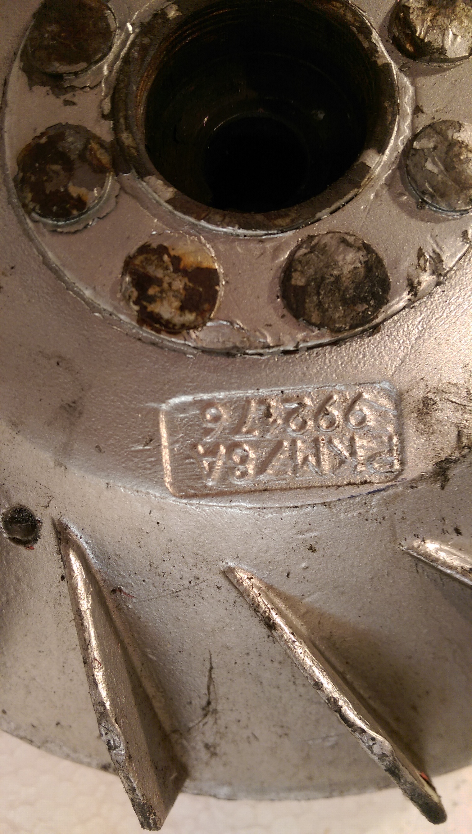

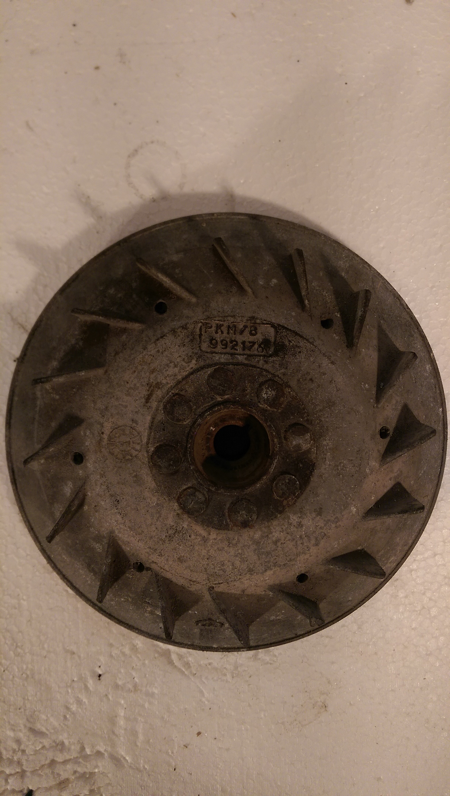

Kann mir bitte wer weiterhelfen!
Wo passen diese beiden Polräder?
5ac342625b51c_IMAG02231.thumb.jpg.afcf8e6d9abd6fb9481f3e9e39bff006.jpg5ac34282c21a3_IMAG02241.thumb.jpg.9cd137e8cfb6a420600285d4cb099f6a.jpg
PK/8A 992176 sind die stink normalen PK Polräder, die Bezeichnung sagt aber nichts über den Konus aus. Das untere stammt von einer Xl2-Kat und hat einen großen Konus.
Danke wenn ich innen am Konus messe sind es knapp 20mm.
Also ein großer Konus, richtig?
