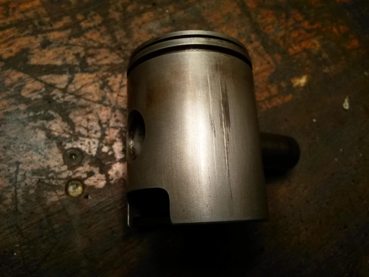

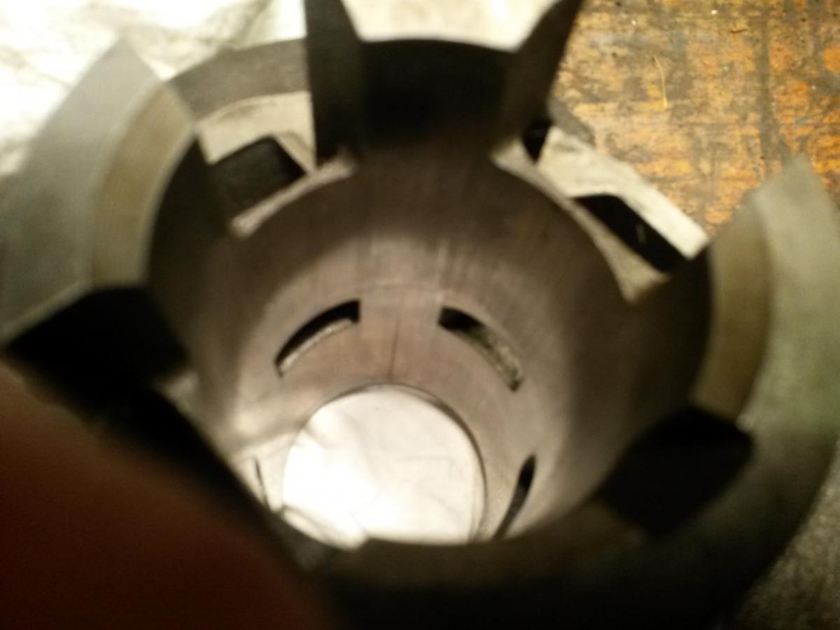

durch eine Undichtigkeit zwischen Zylinder und Kopf hat der Motor Falschluft gezogen und lief lange ziemlich mager. War wohl mehrmals kurz vorm Klemmer,
Kann ich mit der fetten Riefe im Zylinder und im Kolben weiterfahren, oder muss ich den Zylinder hohnen /tauschen, bzw. den Kolben erneuern?
Beide Riefen sind mit dem Fingernagel zu spüren.
Neue Kolbenringe sind wohl auch notwendig  - oder? Sind erst 2000 Km alt.
Ich würde mich über ein paar Meinungen freuen.
Viele Grüße
Christoph
post-38624-0-56893000-1437156154_thumb.j
post-38624-0-61378900-1437156166_thumb.j
Entgraten; mit feinem Schleifpapier quer zur Laufrichtung glätten (Kolben u. Zylinder). Neue Ringe und Ringnuten noch entgraten, dass die neuen frei gehen. 50km einfahren, fertig.
