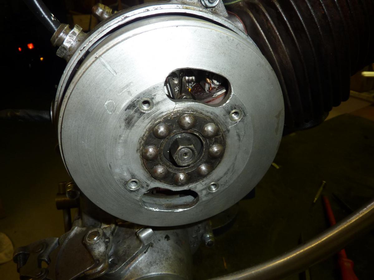

Dieter, kannst Du mal Fotos von beiden reinstellen oder sind sie ansonsten identisch?
Kann der ein oder andere geneigte GS-Treiber mal bei sich nachsehen, welches Gewinde er nun hat? Oder gibt es Aussagen wie, "von BJ 1957-59 M5, dann M6" oder so ähnlich?
hab ich gelesen (vergesse immer, dass es dieses Wiki gibt). Nur warum habe ich M5, Dieter hat zumindest eines mit 5? Dann gibt es doch nur 2 Lösungen, entweder es gab auch welche mit M5 oder bei mir/Dieter wurde wegen ausgenudeltem Gewinde aufgebohrt und eine M5-Buchse eingesetzt. Stelle mal ein Foto hier rein, habe selber keine Vergleichsmöglichkeit:
