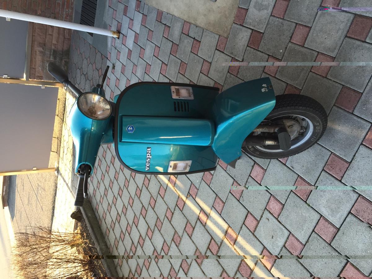

    • Hallo zusammen,   ich habe bei meiner Vespa (VNB mit Veglia-Tacho von ca. 1965) folgendes Problem, das ich sehr genau eingrenzen konnte:   Der Tacho zeigt bis ca. 30 km/h realistisch und linear an. Ab ca. 30 km/h steigt die Nadel nur noch langsam weiter – z. B. bei realen 50 km/h zeigt er ~35 an, bei 60 nur ~40 km/h. Die Tachowelle dreht sauber mit – ich habe sie oben testweise mit dem Akkuschrauber geprüft. Der Kilometerzähler läuft korrekt – ich habe auf realen Strecken bei 30 km/h und bei 53 km/h jeweils identische 1 km-Messungen gehabt.     → Fazit: Welle ist in Ordnung, km-Zähler stimmt, nur die Nadel zeigt ab mittlerem Tempo zu wenig an.   Hat jemand dieses Phänomen schon gehabt oder erfolgreich repariert?   lG und danke euch schonmal!
