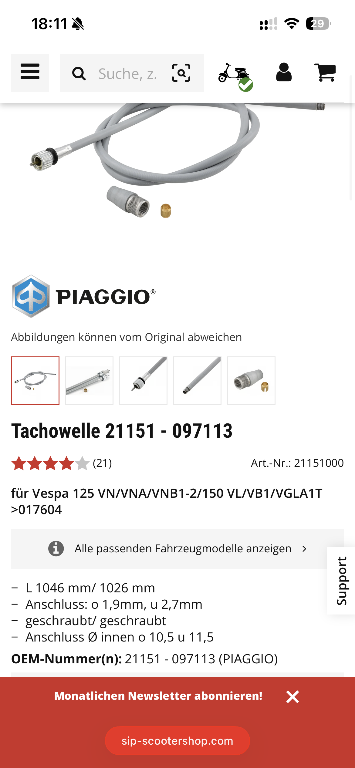

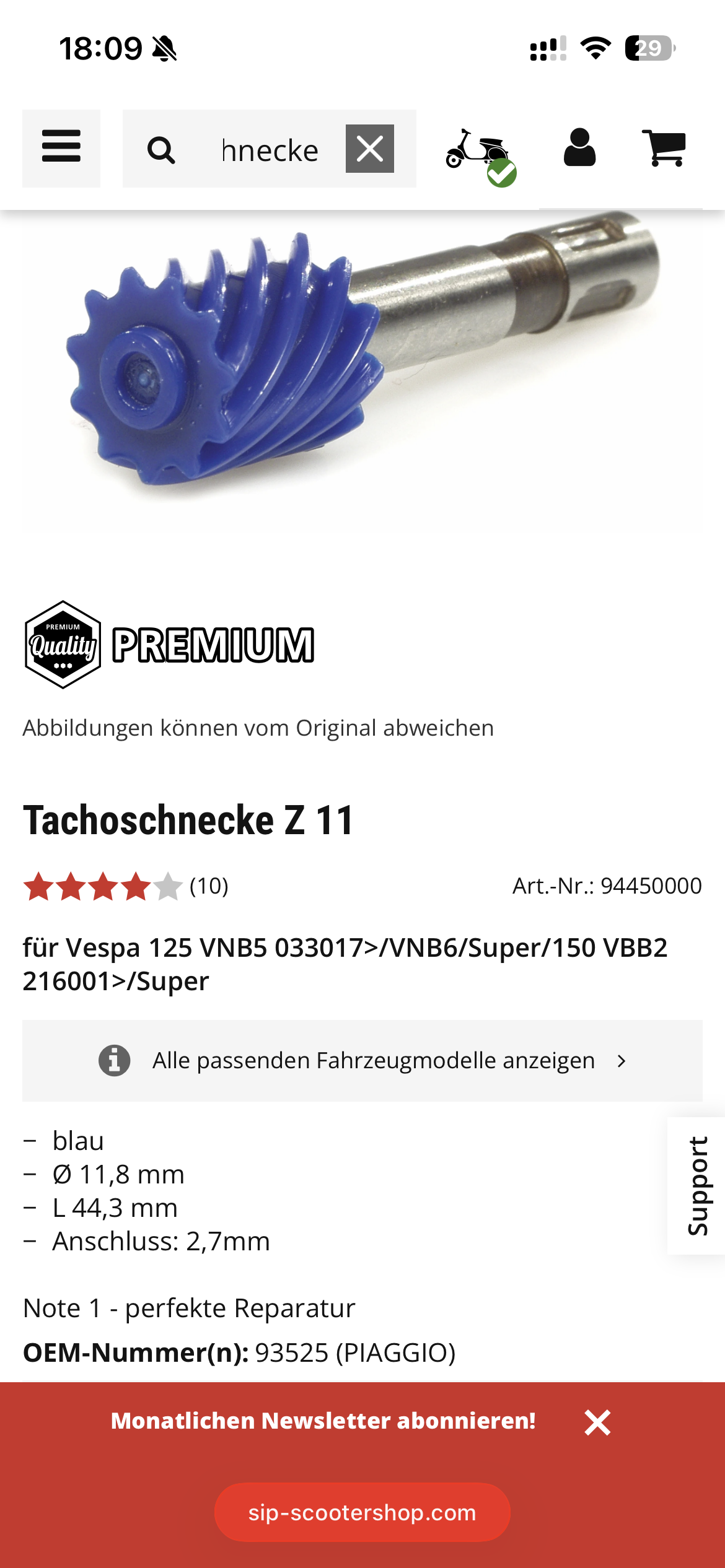

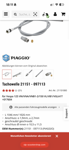

  1. Danke für die Antwort. Der rechte Tacho ist repro ja - der soll weg und gegen den linken Tacho getauscht werden. Ich hab diese Schnecke verbaut und eine neue Tachowelle unten 2,7 oben 1,9 wollte ich auf den oldie Tacho werfen aber das geht eben nicht. Ich würd einfach neue Schnecke und Tachowelle bestellen damits dann passt. Hat da jemand einen Tip welches setup passt?

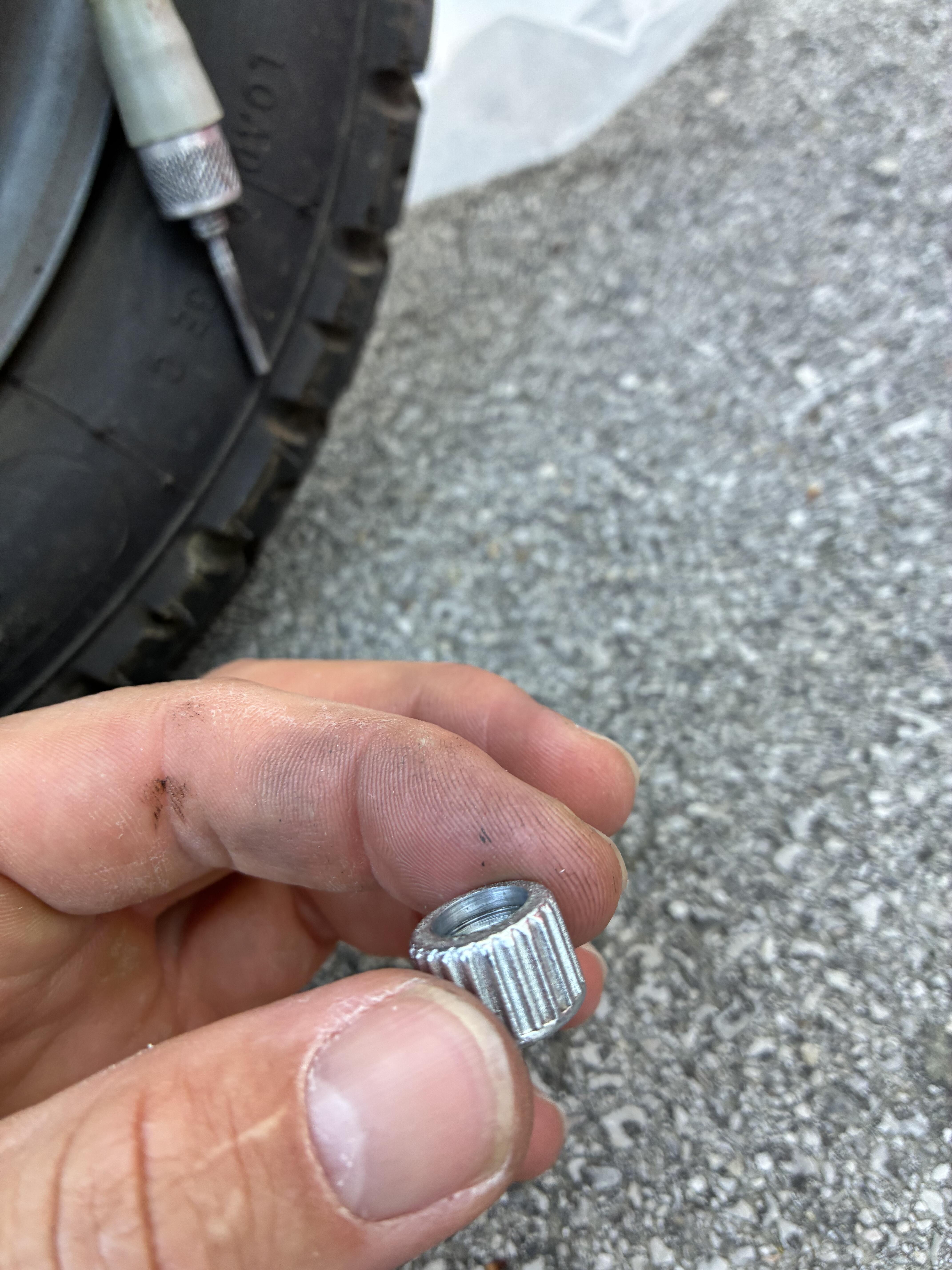

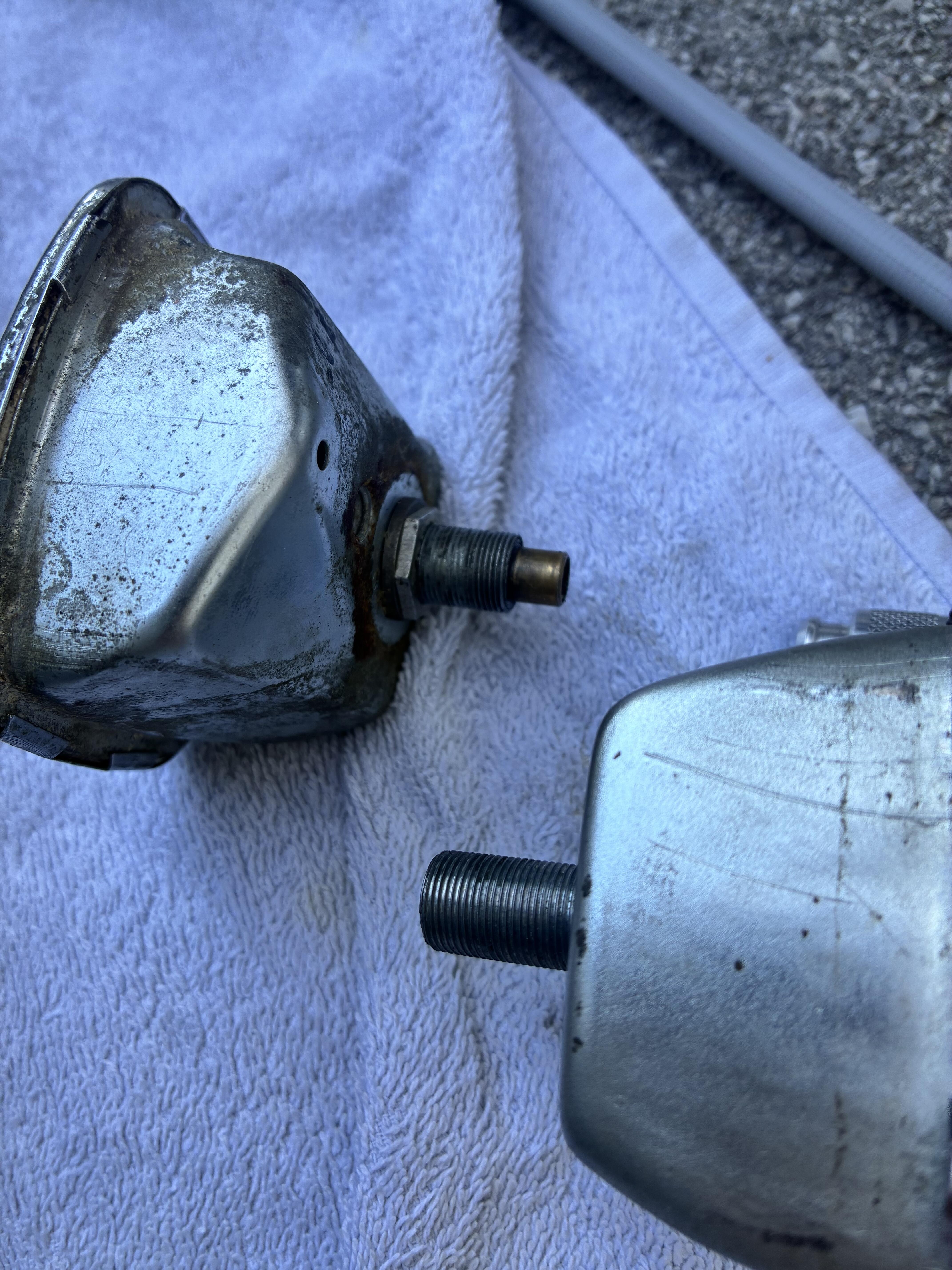

  2. Lauchdorfer folgt jetzt dem Inhalt: Tacho Gewinde zu kurz
  3. Hallo, habe einen alten veglia tacho erstanden (foto links). Das Gewinde geht allerdings nicht bis unten durch jetzt kann ich die Tachowelle nicht anschrauben. Gibts evt. irgendwo am Markt eine längere Rändelmutter? Oder hat jemand ein diy Lösung am Start. Danke für die Hilfe! Chris
