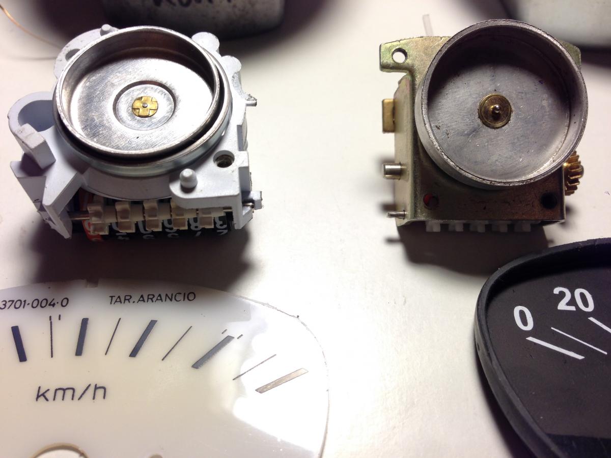

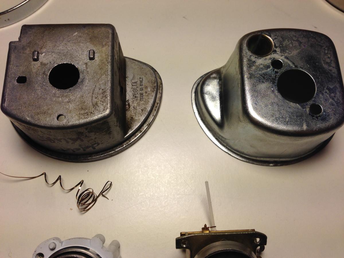

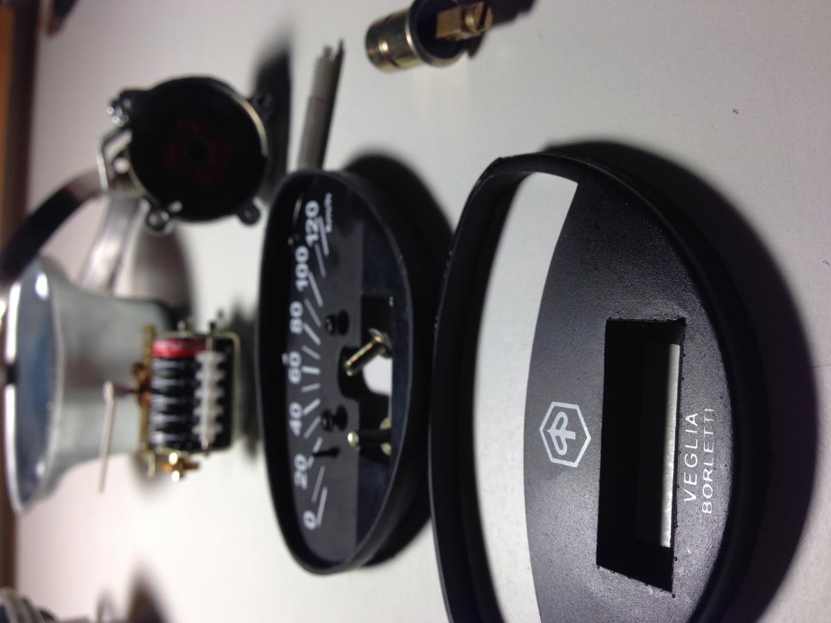

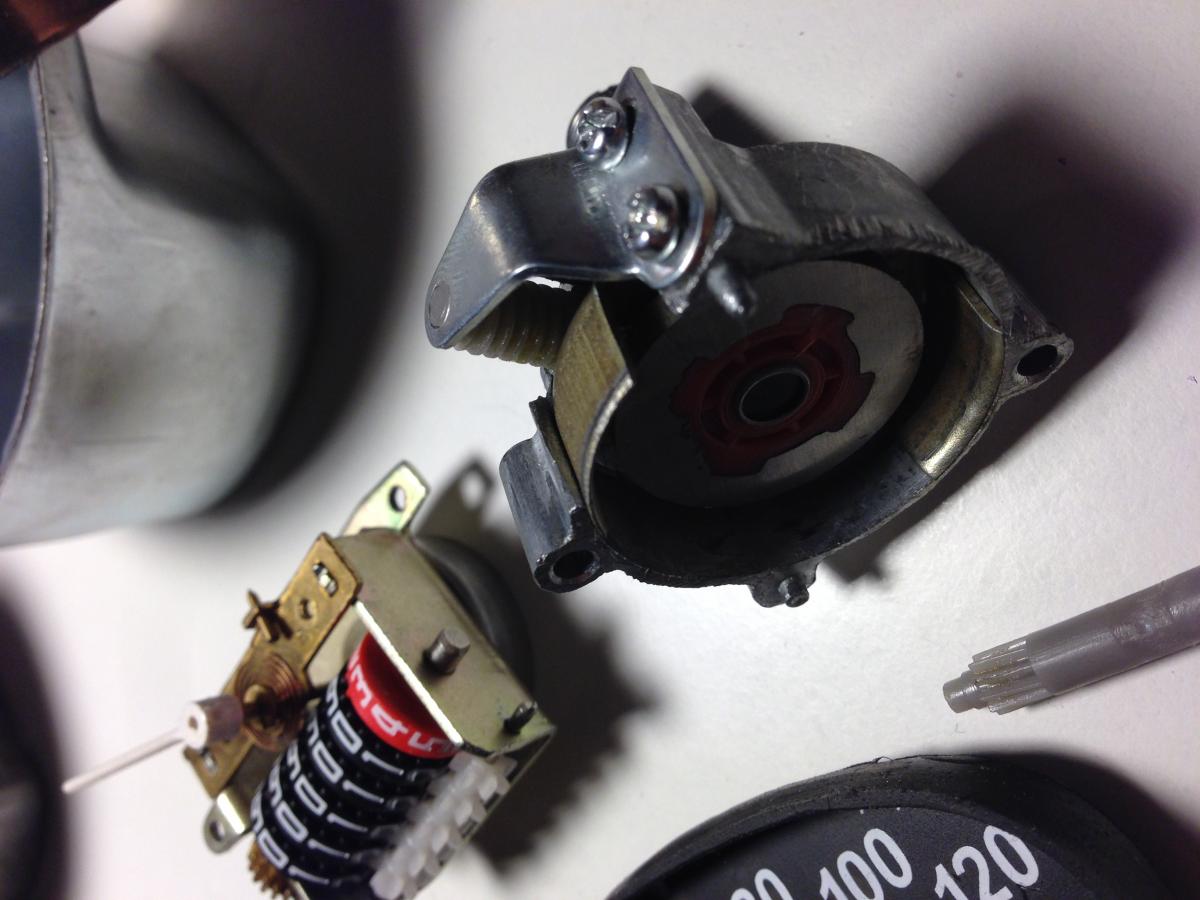

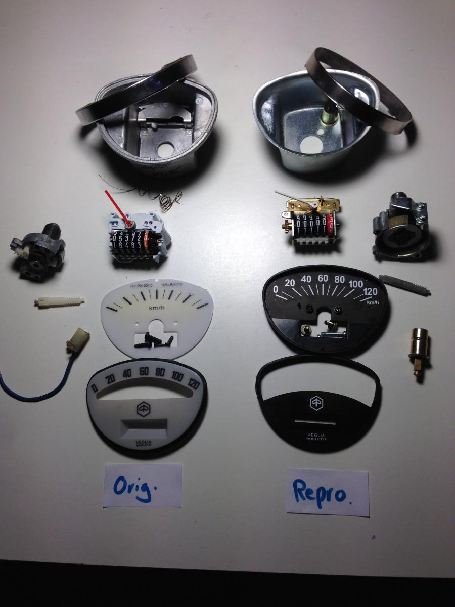

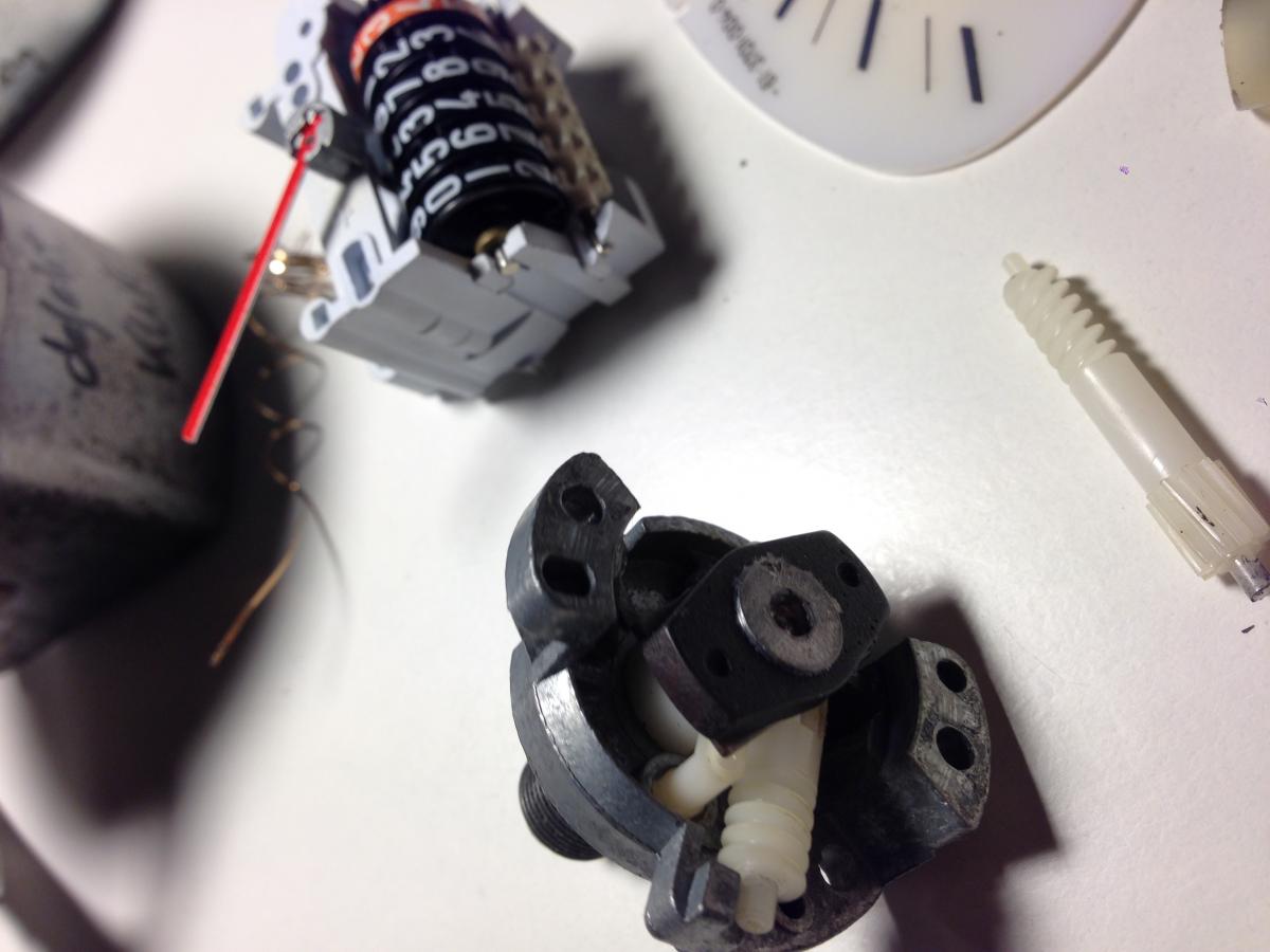

Servus,

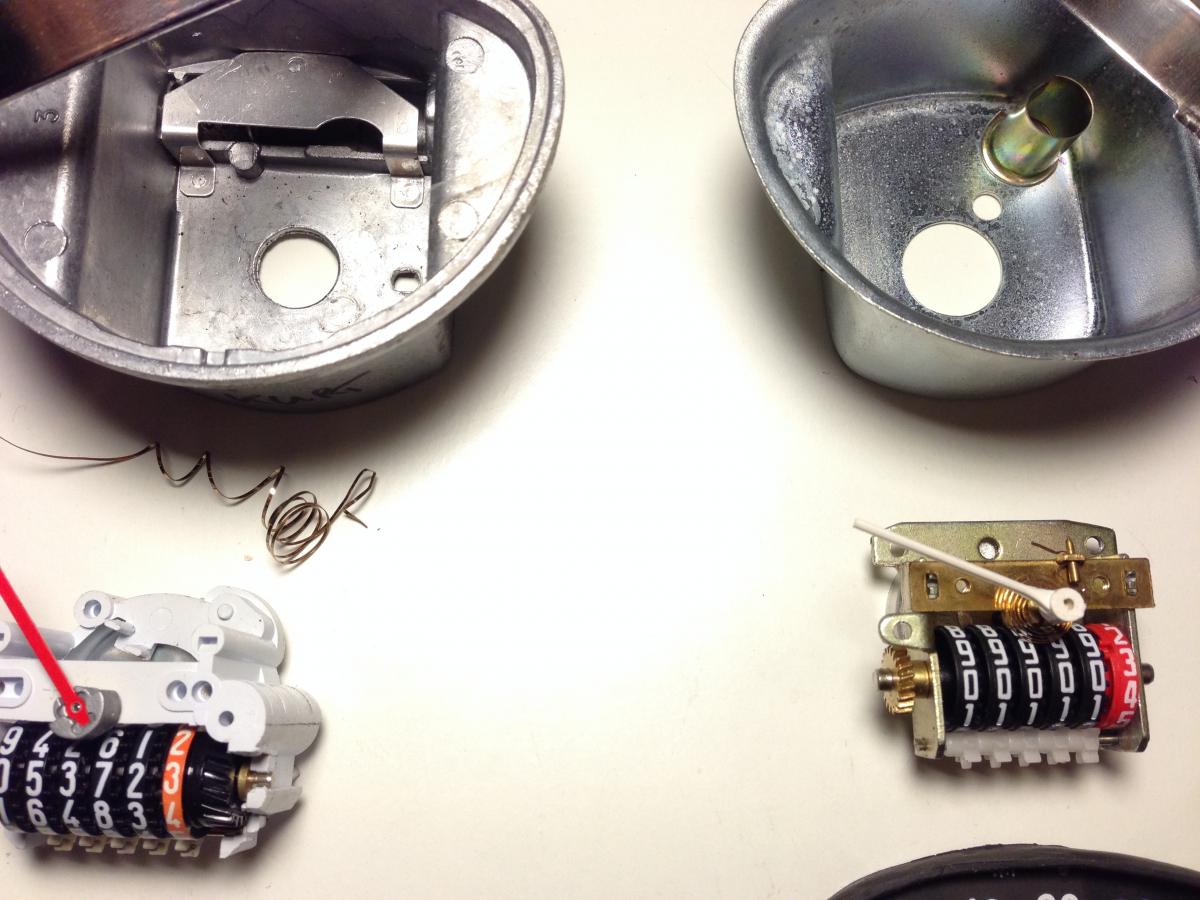

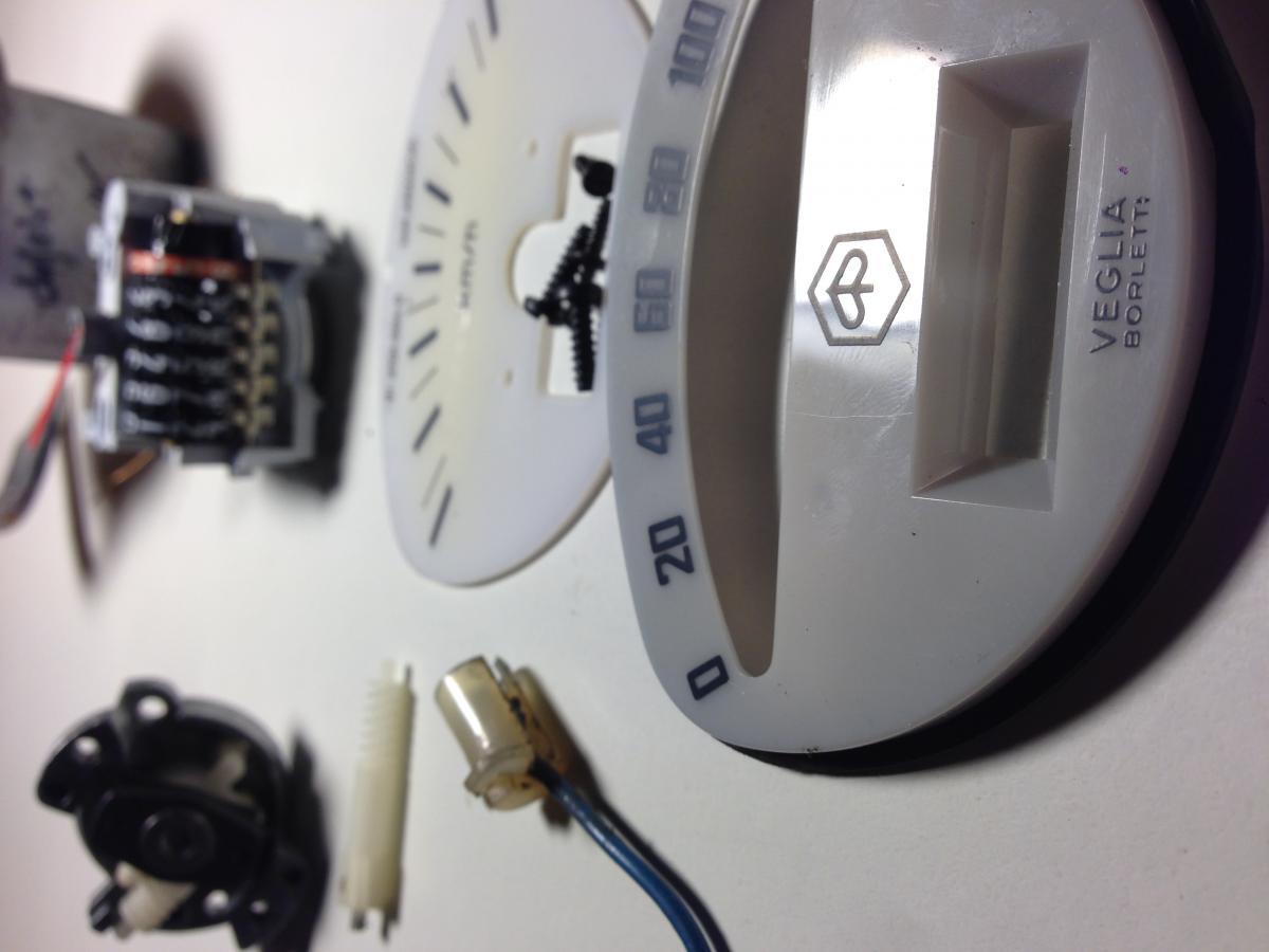

hier mal einen kurzen Vergleich gemacht zwischen Repro und Original Tacho!
Problem Original:         Feder verdrillt
Problem Neu Repro:    Stellt nicht zurück, geht nur sporadisch
Dachte mir nur ich stelle mal ein paar Vergleichsbilder ein dass alle sehen was sie an ihrem Original Tacho gutes haben :)

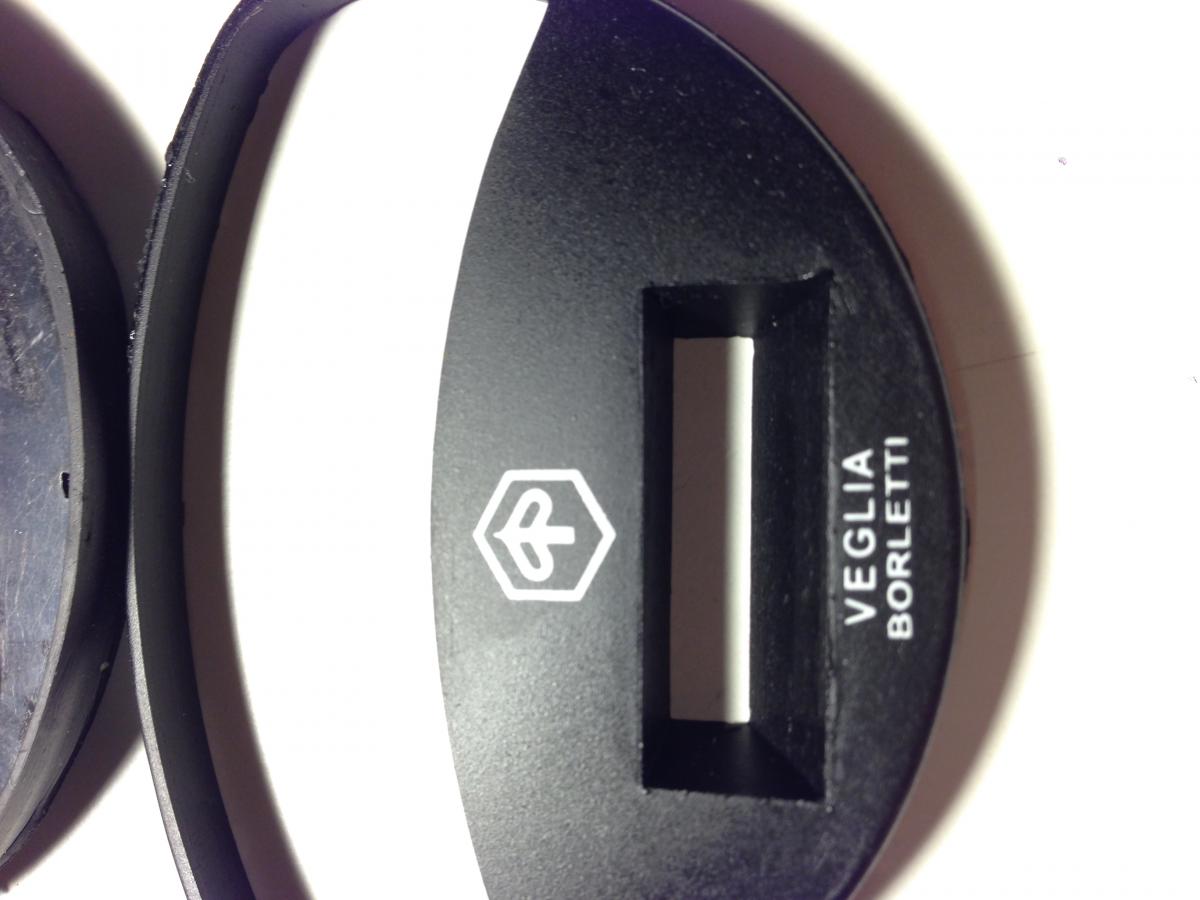

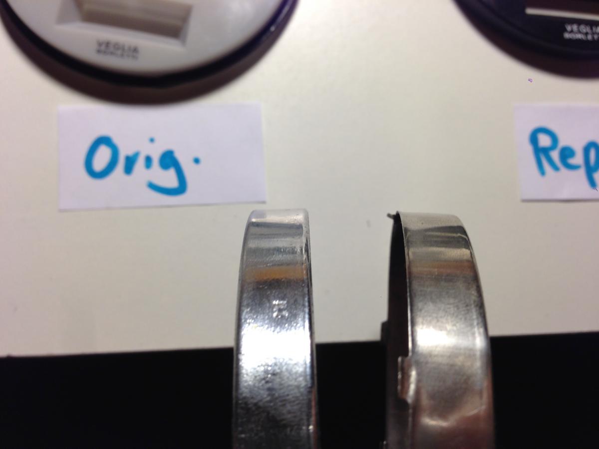

Mechanisches Problem beim Repro ist meines Erachtens das Spiel (Lagerung) der Welle/Glocke wo auch die Tachonadel dran hängt und einfach die sehr grobe Verschraubung/Distanzierung. Optisch hat der Repro ein viel schlechter gemachtes Ziffernblatt. Der Originale kann schon mal nachgeben nach xxx km, sonst sieht der Originale Top verarbeitet aus. Repro´s sind geklemmt und Originale gebördelt hab ich noch gesehen.
Grüße Karl
