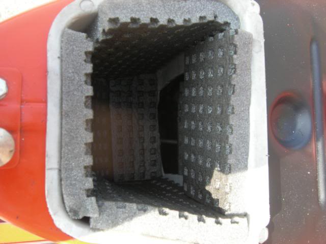

Also Volument sollte ich etwa 10x Zylindervolumen sein, besser 20x.
Hier ein Bild hier ausm GSF:
post-38103-0-25903900-1422290291_thumb.j
Es gibt ein eigenes Topic, nennt sich Ansauggeräuschdämmung, da sind auch noch mehr Ansätze drin.

Wichtig ist vor allem, dass der Schall nicht direkt nach oben aus der Box kann. Also ein Umlenkung intern zum Schall brechen schadet nicht.
Ich weiß nicht welche Sitzbank du hast, aber wenn du PK normal oder Mono fährst kannst du ja oben ein 90°-Rohr anbringen und da nen Luftfilter nach hinten anbauen, das 90°-Rohr dann etwas in die Box ragen lassen.

Die orig. Werkzeugbox der Pk hat ~1800cm^3.
(Abstufung vom Deckel abgezogen).
