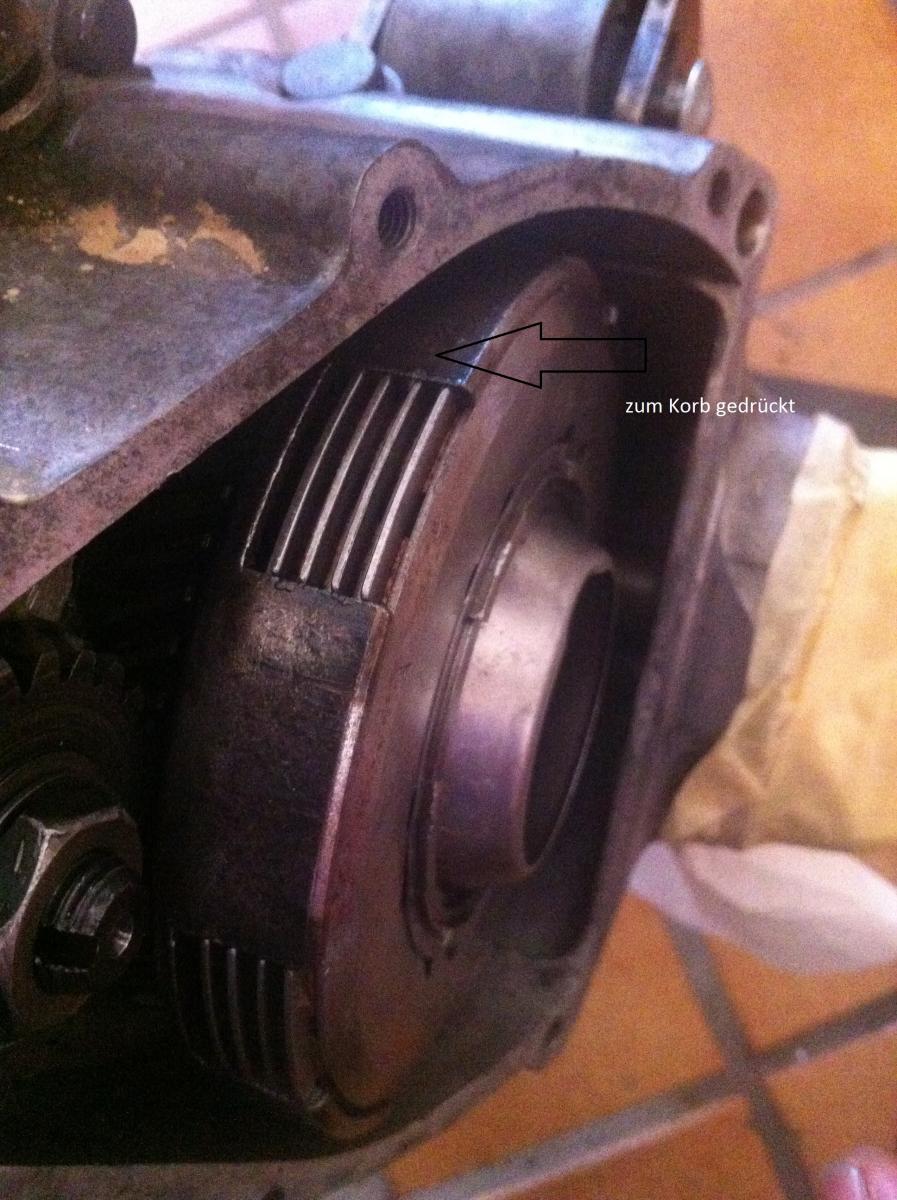

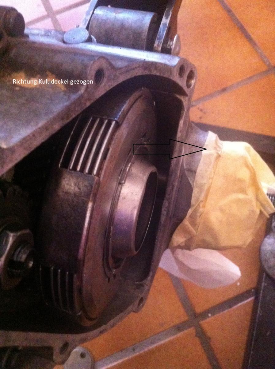

So Zylinder ist drauf, hab die Kupplung jetzt montiert, 45 nm angezogen und mal probiert, trennt. Dann merkte ich aber das wenn ich an der Kupplung ziehe, sie sich incl. Tannenbaum bewegen läßt. Hab mal Bilder gemacht nur um sicher zu gehen. Dürfte ja nix passieren da wenn der Deckel drauf ist, der Pilz drauf drückt.
