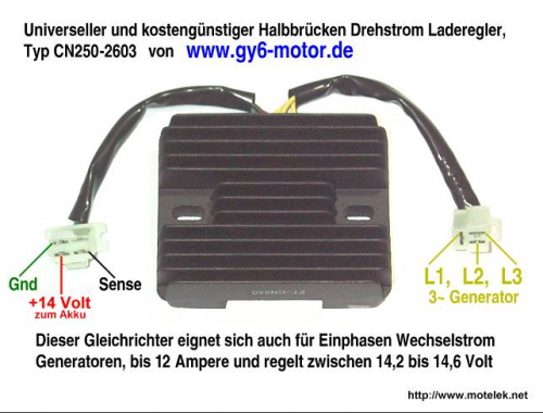

und an Tip vom Barnie hab ich noch gefunden:
post-24082-0-26031500-1392882414_thumb.p
(Einphasen Wchselstrom bis 12A hört sich doch gut an, oder? oder muss man bei dem auch die Spulen "massefrei" machen?)

exakt eine Sicherung direkt am Batterie-Plus reicht.
Die Lichtspulen auf der ZGP müssen von der Masse getrennt werden und an den Regler (L1, L2 oder L3 - egal) geführt werden.
Am Regler hast Du ground = Minus an Masse und ca. 14V Plus für die Batterie/das Bordnetz.
Bei anderen Reglern (z.B. Shindengen) muß Sense (geschaltetes Plus) nicht beschaltet werden.
