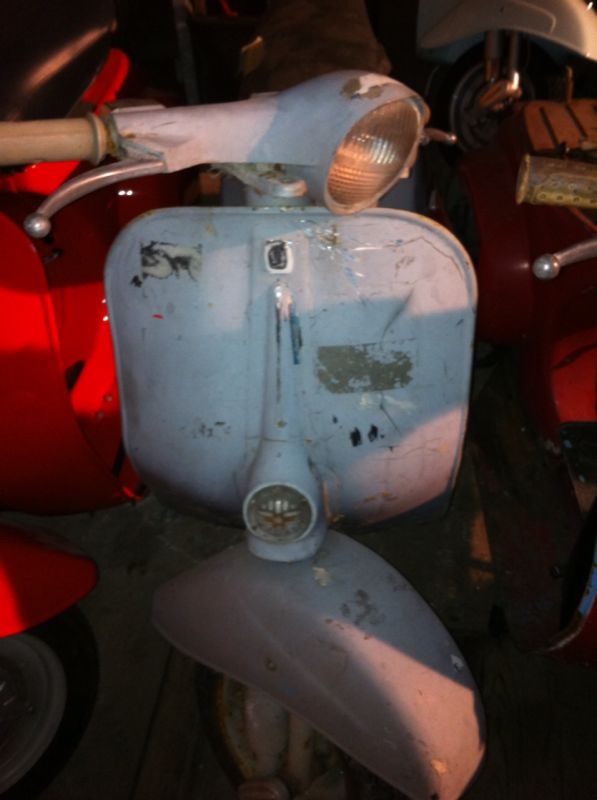

Also ich hab auch eine v50 N Unificata von 1966 und da hat der Scheinwerfer nur 105mm im Durchmesser, halt wie jede andere Rundlicht Fuffi auch. Deine sollte das eigendlich auch haben. Sieht der Lenker irgendwie anderst aus? was hast du für ein Tacholoch? Rund, Muschel...?
Bearbeitet von BeneBene
V50 Lenker haben normalerweise einen angegebenen Scheinwerferdurchmesser von 105 mm, PV/ET3 und SS 115 mm. Letztere haben aber alle keinen runden Tacho. Keine Ahnung, wo üblicherweise der Scheinwerferdurchmesser für die o. g. Angaben gemessen wird, aber wenn es nur der sichtbare Glasdurchmesser ohne den aufgebördelten Ring sein sollte, können 115 mm auch als Innendurchmesser beim Loch des V50 Lenkers für den Scheinwerfer hinkommen. Aber die Tachoform gibt wie gesagt Klarheit.
jo des ist der 115 scheinwerfer (mit dem Rand)
praktisch wäre wenn mir einer seinen innendurchmesser vom Lenker sagen würde, komm grad nicht an meine ran
