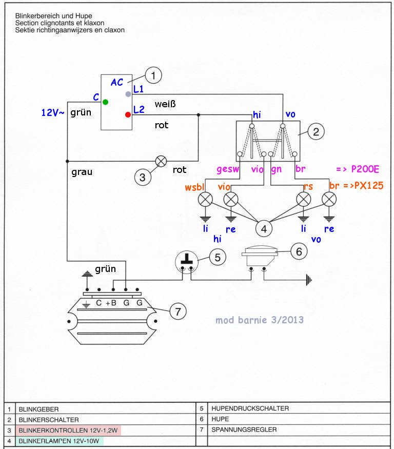

Blinkerschalter PX alt
beim zusammen bauen meiner PX alt mit Blinker Baterie und Grundplatte 7 kabel, habe ich ein kleines Problem!
Der Originale Blinkerschalter ( 3 Kabel Grün,Braun,Blau) ist defekt 2 kabel am schalter sind lose und der sieht auch nicht mehr gut aus
Nun habe ich hier noch einen fast neuen liegen aber mit 6 Kabel Weiß,Rot,Grün,Braun Violett,Schwarz-Gelb.
Die Frage ist nun, kann ich den gebrauchen und die Belegung der Farben? Braun sicher auf Braun und Grün sicher auf Grün und der Blaue?
Und kann ich die andere einfach am Schalter abtrennen die zuviel sind?
Die violette Schrift (P200E) passt bei Dir.
Für das DC-Relais nur vo oder hi beschalten.
