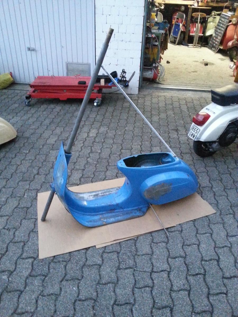

Ich mach das gerne so zum kontrollieren:
Mit der Gewindestange durch die Löcher für die Motorschraube kann man
gut mit einem rechten Winkel an der langen Stange durch das Lenkrohr durchpeilen.
Ansonsten, hab ich bei meiner Nuova so gemacht, Motor, Gabel, Räder etc.
montieren und in Kurven einlenken/rollen.
Das Kippverhalten sollte gleich sein. Also in die Rechtskurve/Linkskurve
sollte der Roller gleich leicht/schwer einkippen/einlenken.
Re. + Li. gleich =  Rahmen gerade.

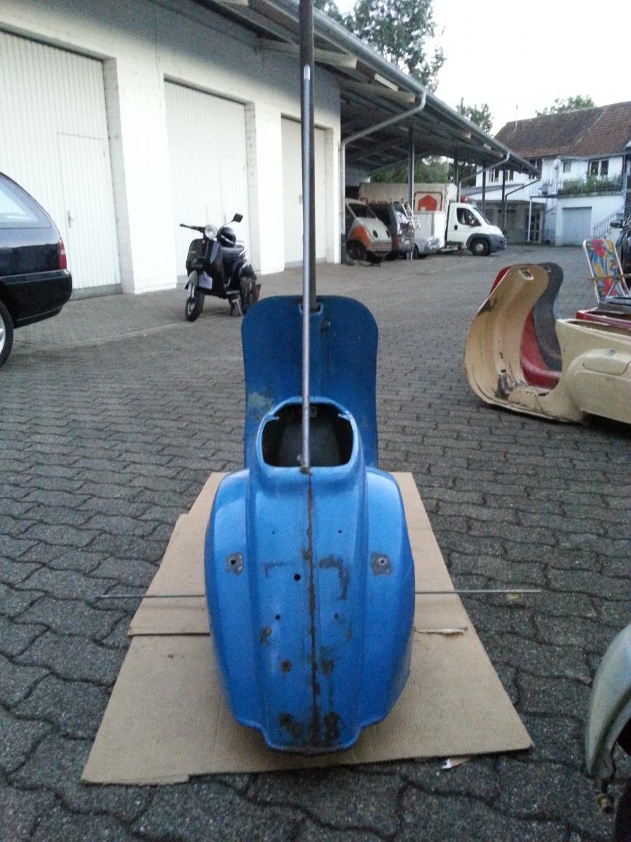

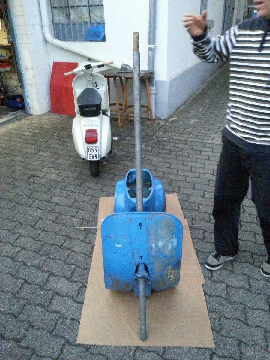

Der Popo ist aber nicht seitlich etwas verdrückt?
Die Klappe paßt mit schönem Spaltmaß?

Sehr schön...Bild gedreht.
Jetzt knackts nicht mehr so im Genick beim betrachten.
Mach das mal mit den Stangen...
Dein Bild ist jetzt nicht in der Flucht aufgenommen.
Auch sollte man die Naht bis an die Popo-Unterkante sehen.
Klar, meine Methode ist auch nicht die genaueste,
haut aber ganz gut hin so.
Das untere Bild ist auch nicht genau fluchtig aufgenommen.
