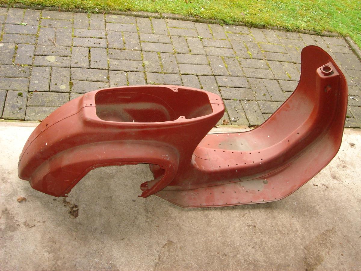

Moin!
Ich bin stolzer Besitzer eines Smallframe Rahmens, mit metal-kaskade/runder Hupe...
Habe Ihn vor ca. 16 Jahren in Hilden?! privat gekauft, leider ohne Papiere.
Das gute Stück soll aus einer Sicherstellung aus Belgien stammen,
ich weiß es klingt schon nicht alltäglich, aber das ist auch nicht mein momentanes
Problem.
Ich habe den Rahmen im laufe der Jahre Sandstrahlen und direkt danach mit
industiellen 2K Lack lackieren lassen.... jetzt das Problem:
Ich habe seiner Zeit versucht über die Fahrgestellnummer den genauen Typ
des Rahmens aus zu machen... leider ohne Erfolg. Die Nummer ist 4-stellig,
mit event. 2 leerstellen Abstand könnten davor noch 2 Buchstaben sein - mehr nicht!!
Die 4 Zahlen sind super deutlich, die 2 Zeichen davor ---> nichts zu erkennen, müßte raten
vielleicht hat ja jemand ne Idee, um was für einen Rahmen es sich handeln könnte..?!?
Bin für jede Anregung, Tipp o.ä. dankbar...
MfG Kay
achso: wer einen Schreibfehler findet... darf Ihn behalten ;)

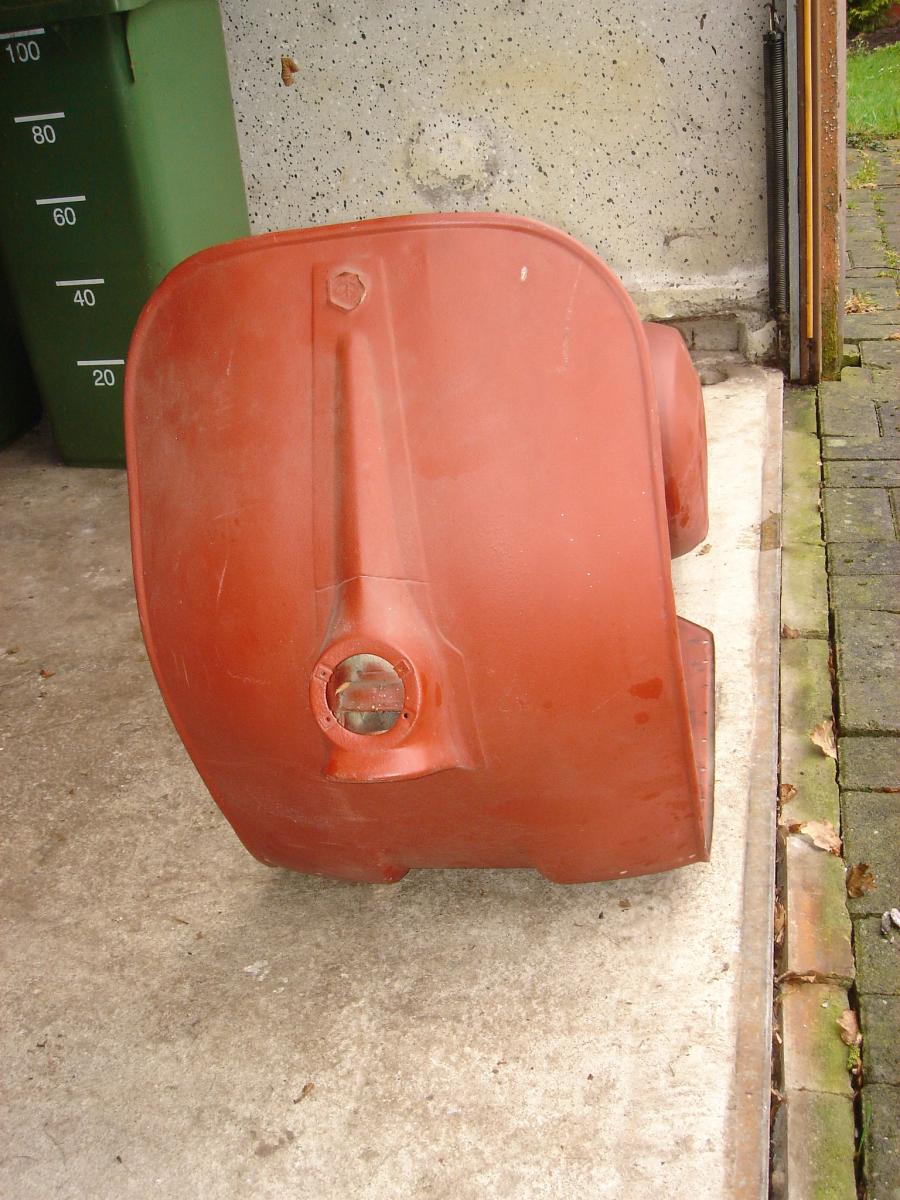

Besteht die Möglichkeit das da auch mal 3 Buchstagen standen? Dann dürfte es sich um die IGM-Nr. handeln. Welche Nr. steht denn dort. Ansonsten stell Fotos des Rahmen ein dann dürfte man den Typ schon daran feststellen können.
Ja, also vielleicht könnten da auch 3 Buchstaben gestanden haben....
die Zahlen lauten 3308, wenn das hilft....
Bilder versuche ich up zu loaden....

VESPA 50/N IGM 3308
Insofern ist die Wahrscheinlichkeit das du die IGM-Nr. meinst rel. hoch da es sich um eine 50N handelt. Ist wirklich keine Rahmennr. mit Präfix darunter eingeschlagen? Event. überlackiert. Ein Bild von der entsprechenden Stelle wäre wirklich hilfreich.
