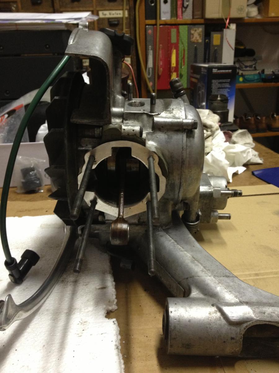

hab einen revidierten (Lager, siri, Schaltkreuz, unterbr und kondens) VBB2 Motor mit angepassten seitlichen und zusätzlichen 3 üs.
montiert habe ich den DR177, SIP Road und Si24, abgeblitzt auf 18°. Bosch 5A
nun meine frage, mit kaltem motor und trockener kerze beim 2 kick springt sie an, motor läuft bestens wenn ich jedoch anhalt geht sie aus und auch nicht mehr an. kerze raus und trocken machen dann springt sie wieder an...
welche bedüsung empfehlt ihr für dieses setup?
kerze vielleicht auf 4A wechseln?
danke für eure tips oder erfahrungen.
post-35698-0-28802700-1359891465_thumb.j
kam leider noch nicht dazu mit der 4A kerze..... gehe aber mal davon aus das meine vermutungen richtig sind, ansonsten gäbe es sicherlich ein paar antworten oder? :-)
seh ich da flüssigmetall am zylinderfuß? :blink:
es wurde ein pinasco zylinder gefahren, flüssigmetall nur zur vergrösserung der auflagefläche.
