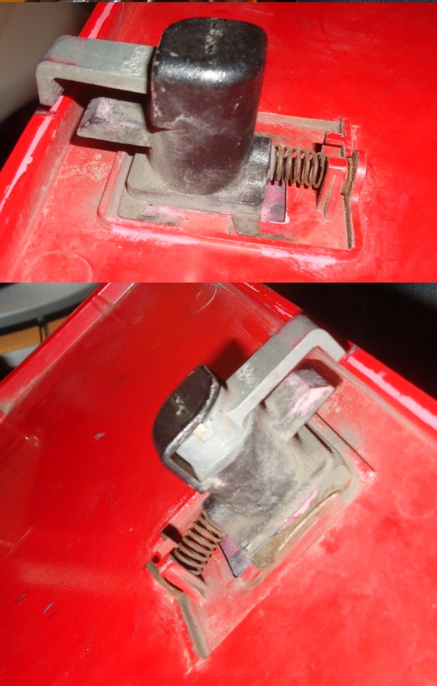

ich habe mein Schloß für das kleine Handschuhfach bei meiner Vespa PK 50 XL ausgebaut und versuche nun vergeblich das neue Schloß einzubauen. Ich komme mit dem Mechanismus einfach nicht mehr klar.
Hat jemand Tipps und Tricks wie ich das Ding wieder ordentlich einbauen kann?
Vielen Dank für eure Hilfe!
XL oder XL2?(Großer Lenker,Riesentacho,Chokehebel am Lenker,Schiebeschalter..)
XL2 kanns ja eigentlich nicht sein, weil die ja die Entriegelung übers Zündschloss macht.
Bleibt nur noch die 1er... Und da müsste es so sein, wie bei der PX.
Das einfädeln der Schloßeinheit ist zugegebenermaßen etwas tricky, da hilf nur üben, Schlißkeil bewegen, Feder einsetzen vom Schließzylinder nach unten und das Sicherungsblech aufschieben. Viel falsch machen kann man nicht, ist halt nur etwas fummelig.
Ist die XL.
Aber ich schaffe es irgendwie nicht... Kann mir jemand eine Art Manual erstellen in welcher Reihenfolge ich was machen muss... Komme mir auch etwas dumm dabei vor...
