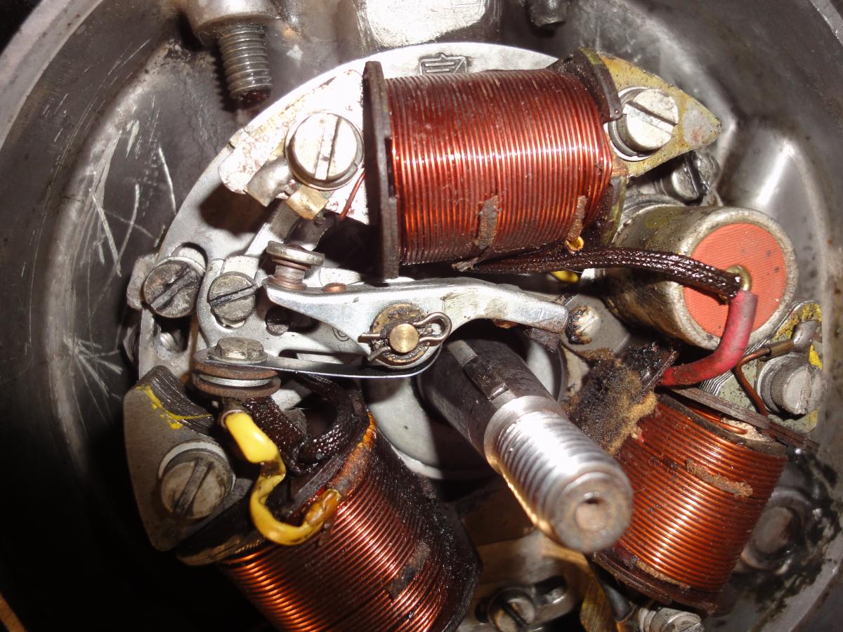

hab mal das polrad runtergenommen.... so wie das hier aussieht werde ich mal unterbrecher und kondensator erneuern..
post-35698-0-14867200-1346091829_thumb.j
bin aus dem urlaub zurück und habe gestern die gesagten teile getauscht. kondensator, unterbrecher und schmierfilz.
läuft wieder bestens. :inlove:
