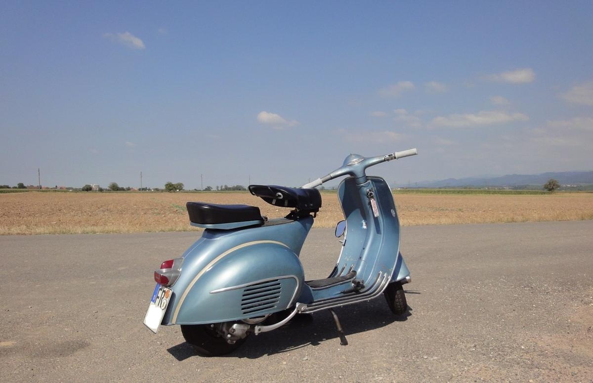

Suche den Kickstarter für die VBB1T. gem SIP Katalog gibt es für die VBB zwei verschiedene kicker.
Für die 1T ist er Bogen flacher wie der für die 2T.
ich habe wohl den für die 2T und würde auch gerne Tauschen .
anbei ein Bild mit meinem 2T Kicker....
post-35698-0-07439800-1345445408_thumb.j
der wichtige Unterschied ist die Verzahnung und nicht die Krümmung. VBB 1 / VBA hatte original rundum verzahnte Kickstarterwellen. Ab VNB irgendas und VBB2 wurde dann teilverzahnte Kickstarterwellen verbaut, welche auch dem Kickstarter eine längere Lebensdauer bescherte.

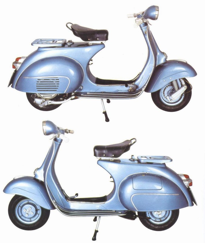

ok, die montierte welle und der jetzt verbaute kicker ist rundum verzahnt.
wenn ich aber dieses bild anschaue, ist der kicker nicht so arg gekrümmt.
post-35698-0-25394400-1345480949_thumb.j
