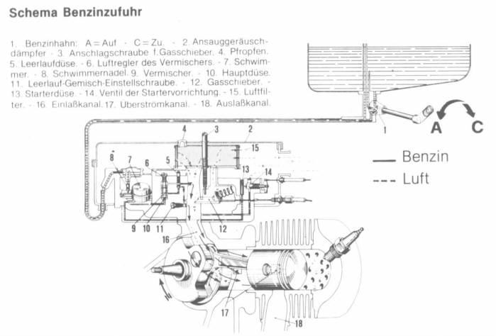

Ganz oder teilreingedreht dürfte auf die Funktion der ND (5) keinen Einfluss haben.
Nur die LGE (11) schließt bzw.öffnet den Nebendüsenkanal und steuert so die ND vorgegeben Menge
Wenn du den Gaser zerlegst gleich E-Choke & Benzinhahn mit überprüfen.
Cosakompendium gibt dazu gute Anleitung
post-1297-0-54433800-1344157838_thumb.jp
