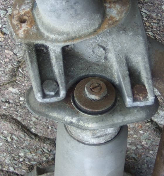

beim festeren anziehen der Obere Stoßdämpfer- Befestigungsmutter dreht sich bei mir der stößdämpfer?
hab den bgm
wo denn? da ist nix?

oder eine stopmutter verbauen?
bin ich der einzige der so einen dämpfer hat? jemand noch ideen?
Wenn er fest genug ist. (ohne Spiel) schraubensicherung bzw. Locktite, Uhu schraubensicherung, Metallkleber...

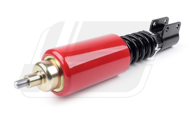

Fabrikneuer Sperrmüll?
Der Hersteller wußte nicht, was er herstellt?
Beim Original (und selbst den Indern) ist oben, wo das Gewinde endet, ein Schlitz für einen großen Schraubendreher und das messingfarbene Teil hat zwei gerade Seiten, damit es fest aufgeschraubt werden kann (sonst kann sich später oben die Mutter lockern).
Ich persönlich würde das Teil wieder zurück schicken. Andere würden stattdessen die Mutter mit einem Schlagschrauber und Schraubensicherung festsetzen (hat bisher immer so gehalten). Wieder andere würden oben mal eben mit der Flex einen Schlitz einsägen, was nicht ganz einfach ist, denn man muß die Mitte treffen und die Dämpferstange sollte gehärtet sein.
Aber vielleicht hat ja noch ein Anderer eine gloreiche Idee, wie man die Dummheit des Herstellers zuverlässig ausbaden kann?
hab den schlitz jetzt selber reingesägt
