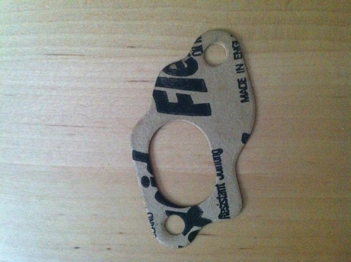

Wegen den Dichtungen am Vergaser under der Veagserwanne . Brauch dann die für die Gemischschmierung ?
Zwischen Gehäuse und Wanne Getrenntschmierungsdichtung
Zwischen Wanne und Gaser Gemischschmierungsdichtung
Loch im Getrenntschmierungsgaser mit M4-Madenschraube solltest Du dennoch machen.
Das ist ja die richtige Dichtung zwischen Gaser und Wanne .?

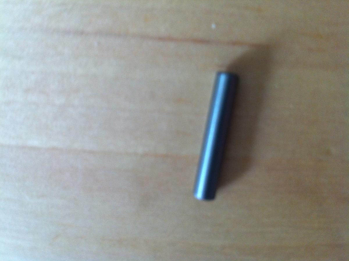

bin dabei die Ölpumpe still zu legen ..
Der keine Stift gehört ja neben dem Loch für die Antriebswelle .
Problem ist nur ddas er durchfällt .
Oder kommt der zu Vergaser ..
