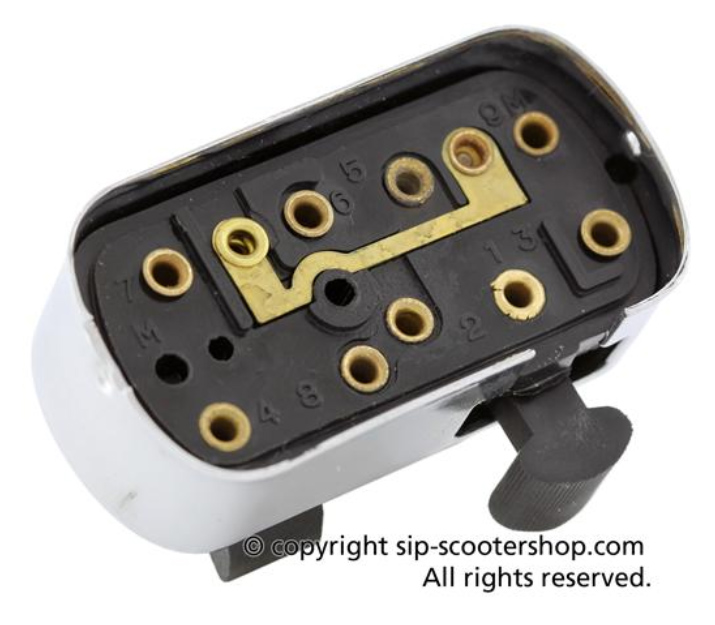

Lichtschalter sieht so aus
Ich habe schonmal alle Anschlüsse geprüft und auch alle Kabel durchgemessen bzw auch die Spulen. Scheint alles ok zu sein.
Schalte ich den Schalter nach links (also 5 und 2 verbunden und 3 und 8 durchtrennt) dann läuft über Batterie Stand- und Rücklicht.
In der Mitte müsste dann aus sein??
Und wenn man nach rechts schaltet, müsste doch zumindest Abblend- und Rücklicht über Lichtmaschine laufen?!
Das tut es aber leider nicht, und ich weiß nicht warum??
Die Lichtspule ist auch so verkabelt, wie im Plan, also an der zweiten Schraube ist noch das Schwarze Massekabel angeschlossen, sonst geht ja nur das Schwarz/Gelbe Kabel weg....
Ich weiß nicht, was ich mehr an Info geben kann/soll?!
Wäre toll, wenn mir da ein Elektrikfuchs noch einen Tip geben könnte....

Die BiLux / Fassung / Kabel dorthin ok?
Wenn ich das rosa Standlichtkabel bei der Biluxbirne anschließe, dann leuchtet die Birne auch, wie sie soll!
Und Kabel hab ich durchgemessen und scheinen ok zu sein
Bearbeitet von Feindi
... halt mit DC. :wacko:
Bliebe noch der LiSchalter.
Ja schön, schwarz-gelbes Kabel ist hinüber...
Nur, das wechseln wird wohl spannend :wacko:
