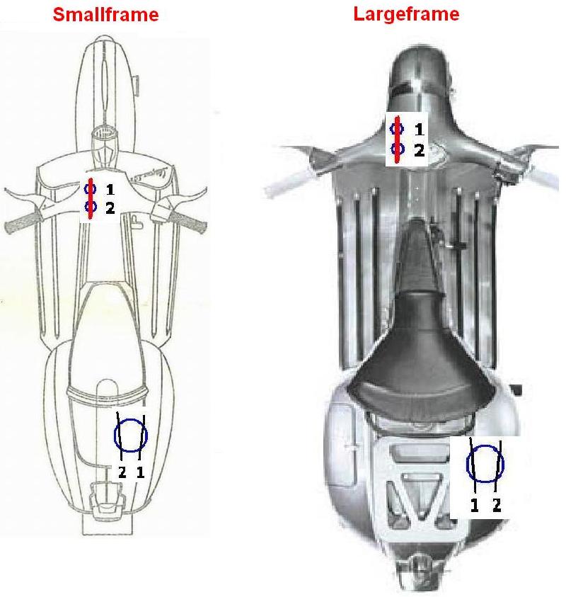

Moin,
ich habe heute meine Schaltseile samt Huelle getauscht, und jetzt muss ich die neuen eigentlich nur noch anschließen. Damit ich das ganze nicht 2x machen muss, hier nun meine Frage:
Welcher Zug am Lenker muss wo am Getriebe angeschlossen werden? Vielleicht können wir der Einfachheit halber am Lenker von oben/ unten sprechen, und am Motor von innen (Rad) und außen.
Danke für eure Hilfe...
Gruß Jan
das gibt's ja nicht, hab ich hier jetzt tatsächlich innerhalb von 6 Minuten die Loesung zu meinem Problem? Fantastisch! Notieren wäre zu einfach gewesen... Danke.
