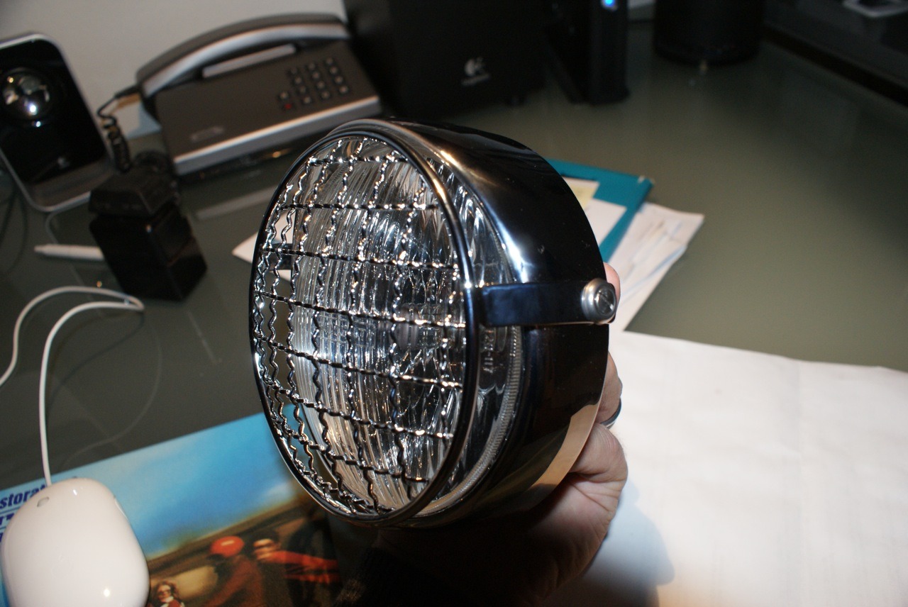

Ich habe eines das war noch NOS und verpackt. Laut Zettel der dabei lag für Serie 2. Gepasst hat er aber nicht. Musste die zwei seitlichen Laschen versetzen. Kannst also eines für S3 suchen, die Laschen versetzen und neu verchromen.

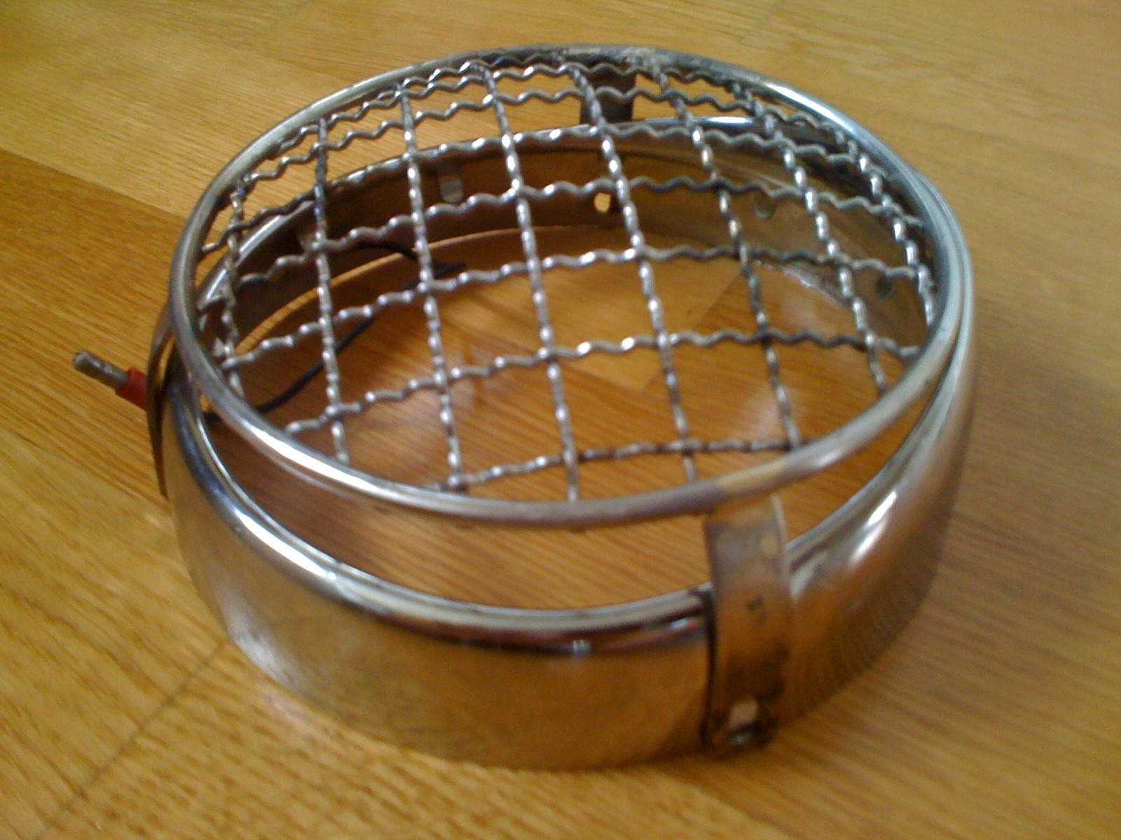

Bei mir war es genau anders herum hab auf ebay einen für Serie 3 geschossen der dann nur an meine Serie 2 gepasst hat. Der hatte zwei lange Arme die an den zwei Schrauben für die Abdeckung mit befestigt wurden.
