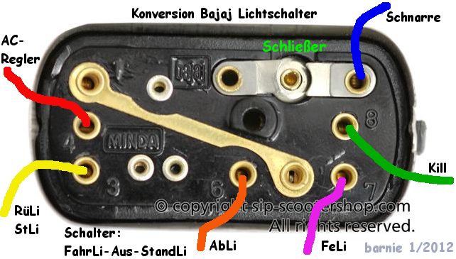

Welcher Lichtschalter ist eingebaut (Bild?) ?
lichtschalter nicht original, repro, mit ausschalter, der als einziger funktioniert

Der Li-Schalter sollte im Prinzip so verkabelt sein:
Und falls Messgerät oder Prüflampe vorhanden, kannst da was messen.
