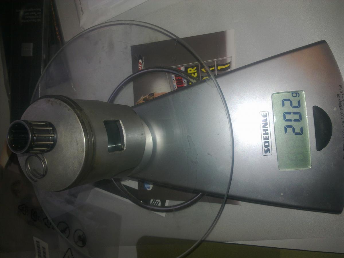

Ich bin dabei, die Kurbelwelle zu wuchten. Zur Kontrolle möchte ich nun den Wuchtfacktor bestimmen. Leider ist mein Polini noch verbaut, deshalb frage ich hier ob jemand den Polini auf dem Tisch liegen hat.
Wie schwer ist der Kolben mit Bolzen,Lager, Kolbenringe und Sicherungsclips?
Wäre super wenn das jemand schnell wägen könnte. :wacko:
Habe ich ganz vergessen geht um den 130 polini mono gg. Orginallgrösse nicht gehont.
Sodale hab mal mschnell einen Kolben aus dem Keller geholt!
post-21928-0-06481700-1323894136_thumb.j
VG Tensch :wacko:
