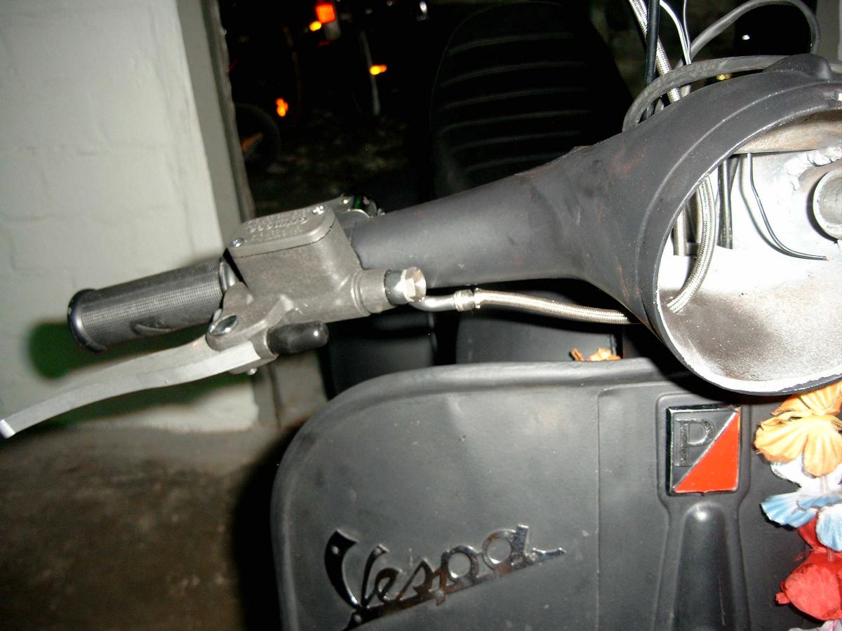

So siehts bei mir aus:
So mit AJP (und nen bisschen viel gefräst:

Hier mal nen Hebel:
post-12728-0-31543100-1320401752_thumb.j
post-12728-0-59882800-1320401771_thumb.j
