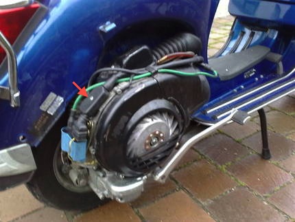

Also ich hatte es 2x dass sich in dem schwarzen Kästchen am Motor, die Steckverbindung (der weiße dicke Stecker) gelöst hatte. Motor lief weiter, aber es war alles, wirklich alles, dunkel :wacko:
post-10498-095757200 1311838707_thumb.jp
Vielleicht hast Du ja Glück und es liegt daran
