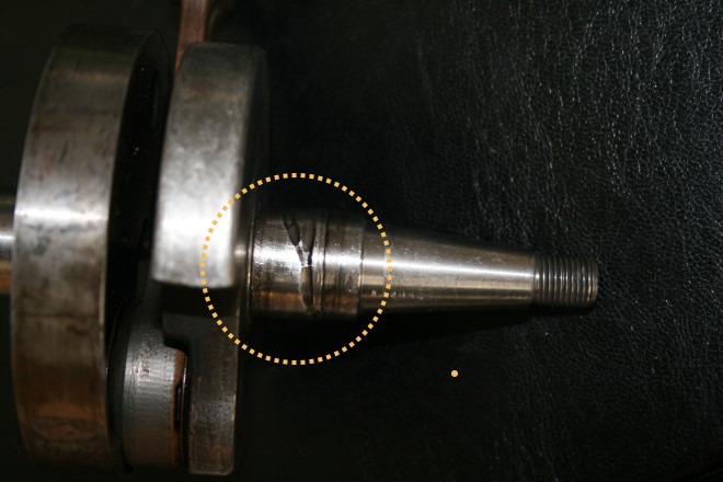

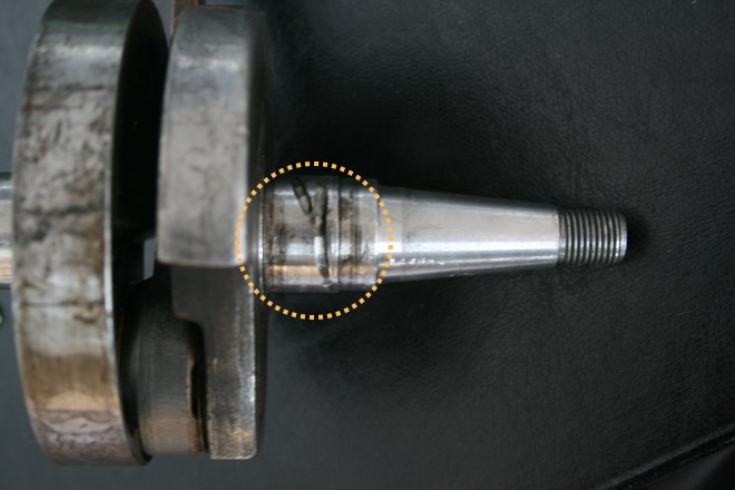

Beim Ausbau des Kurbelwellenlagerrings ist zu weit eingeschnitten worden ... Grobmechanikertechnik.
Was sagt ihr zu der Kurbelwelle? Kann man sie wieder einbauen oder muss die "neu"?
Danke für schnelle Antworten.

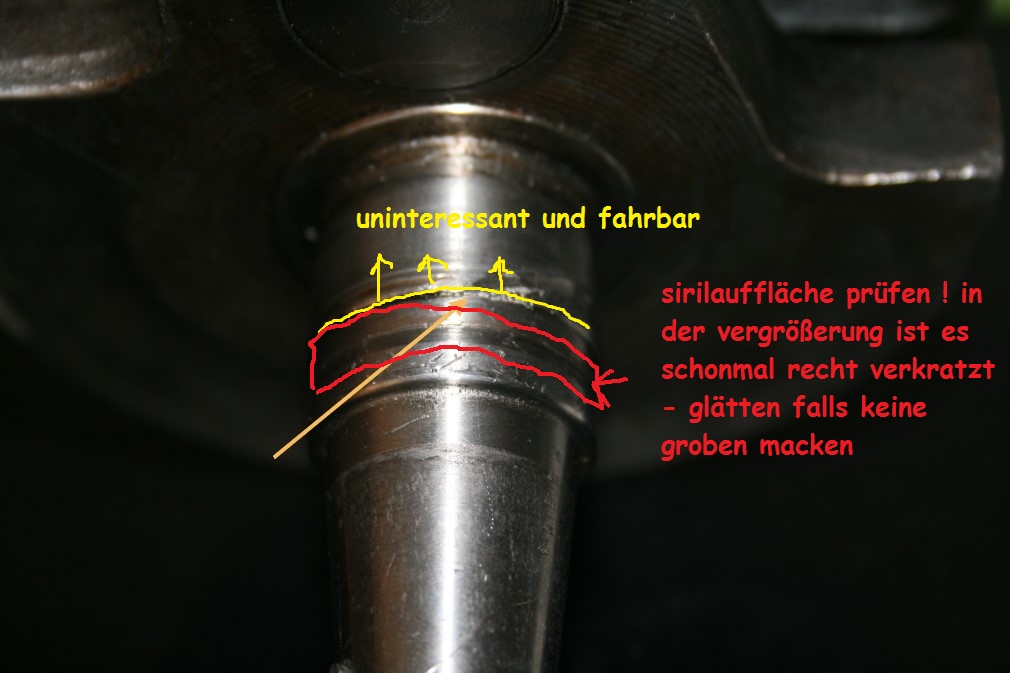

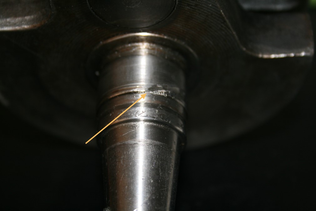

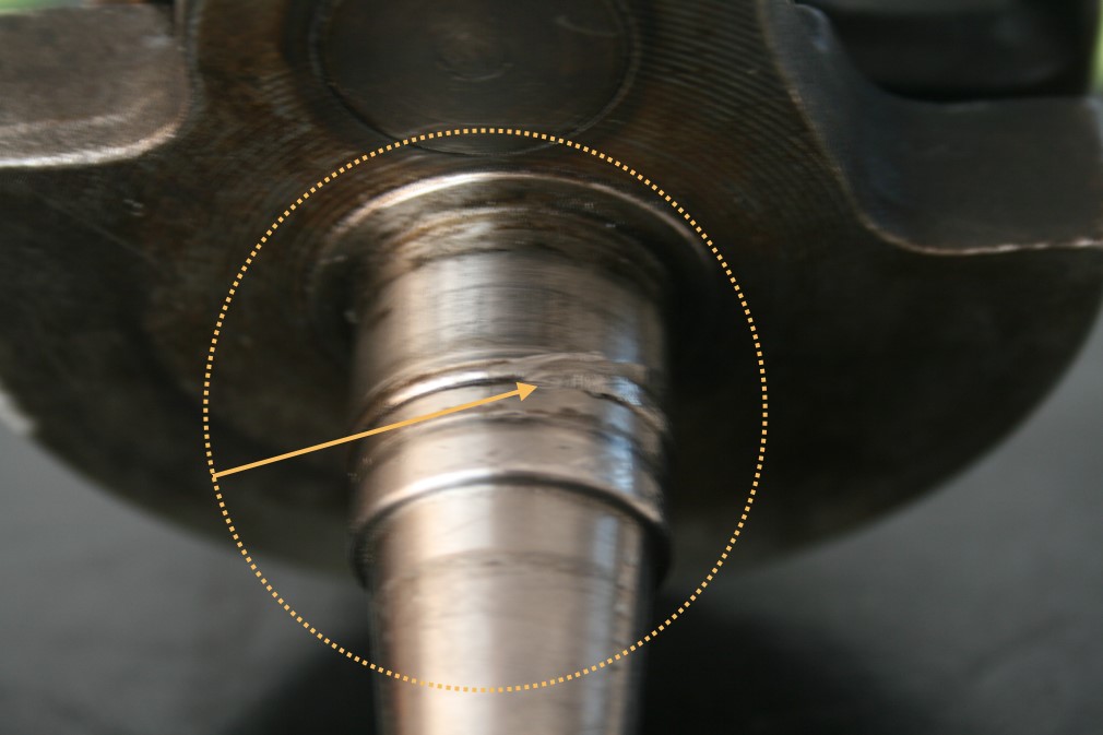

wenn rot ne macke ist -> tonne , der siri wird da nicht lange mitspielen oder gar nicht dichten
speedi sleeve bei einer stink orig. px 200 welle würde ich nicht machen
post-23503-052814600 1310487916_thumb.jp
Ist da überhaupt ne Ring drauf?!?
wie gesagt, wenn der siri sitz nichts hat, lagerring drauf und fahren
