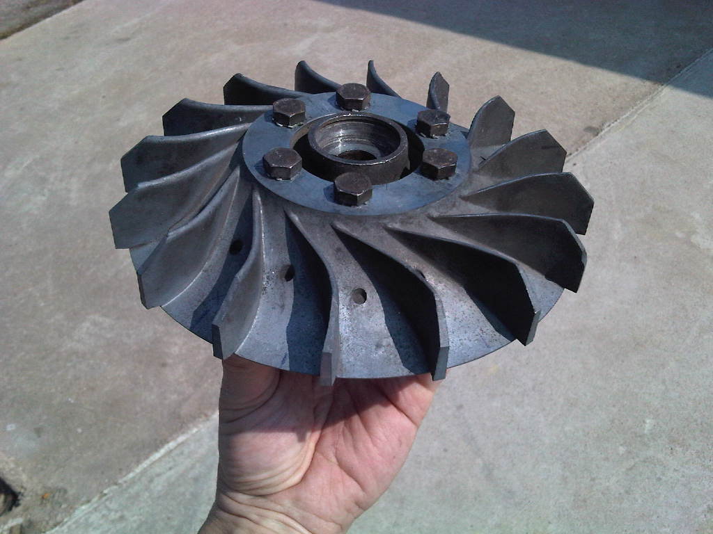

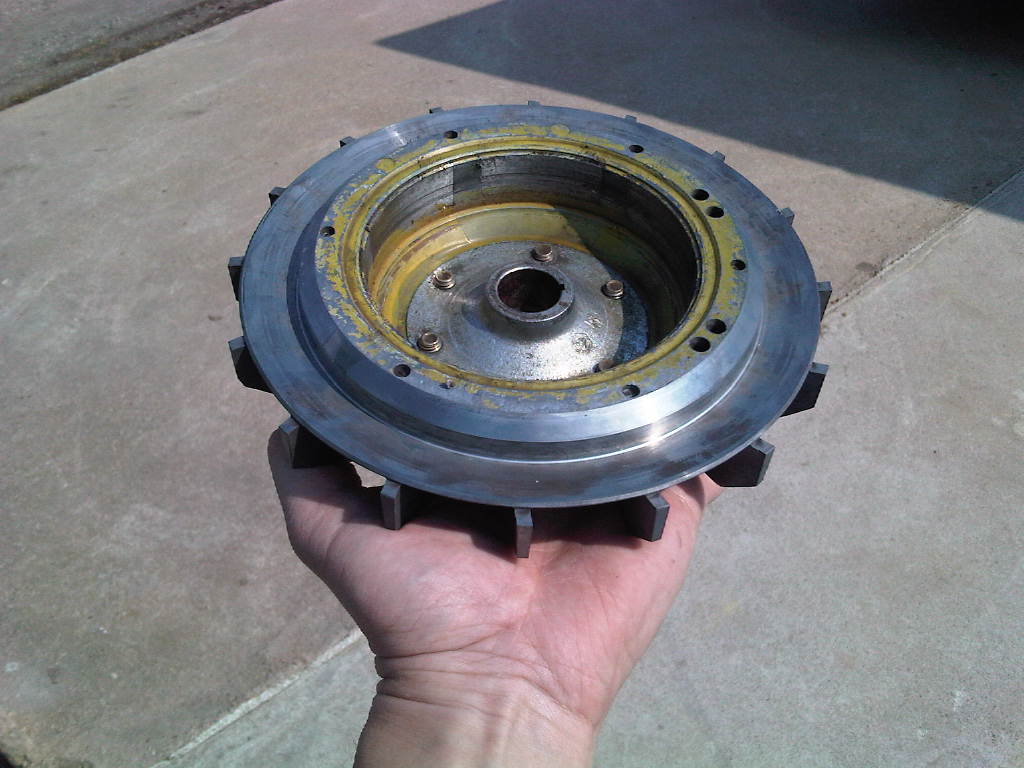

So, ging fix ...
hier mal die Bilder,
auf der Vorderseite ist die Fläche unter den Schrauben abgedreht,
auf der Rückseite gehts schüsselartig nach innen und das Ende der Flügel steht frei.
Je nach dem wie thermisch empfindlich dein Motor ist kannst Du natürlich auch die Flügel verkleinern, das hat meines Erachtens nach sogar den größeren Effekt.
Gruß, Volker
