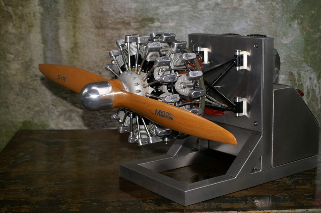

ich suche ein Zündmodul für einen Sternmotor.
Da ich auf dem Gebiet Zündung und Elektro nicht so fit bin, wende ich mich vetrauensvoll sn euch, da die Zündung, die wir für den Motor haben, nicht wirklich funktioniert, da sie überall durchschlägt, nur nicht da, wo sie soll!
Muss eine Batteriezündung sein, über Hallsensor auslösen und ~20.000 Funken/min können!
Irgendwer eine Idee, wo suchen kann?
Bitte, danke!
:wacko:
~250cm³
18 Zylinder
~4.500 U/min
Falschgetaktet
Eigenbau
ziemlich geiler Sound!

Ah, jetzt sehe ich den mal im Ganzen. Geil! :wacko:

Es schlägt ja eigentlich "nur" auf der Platine, bzw. bei der spule, die darauf sitzt, durch, und da zwischen den beiden Anschlüssen, die haben einen Abstand von ca. 20 mm.
Was noch erwähnenswert ist, dass das Ding Funkstörungen Ende nie erzeugt. Es schaut so aus, als ob die eine Zündung voll in die Zweite reinstört, dort also Zündimpulse auslöst, obwohl sie nicht zünden soll.
Silikonkabel sollten eigentlich passen, sind ja Zündkabel (und haben ein Vermögen gekostet!).
Abstandshalter werden wird nun noch zusätzlich einbauen.
