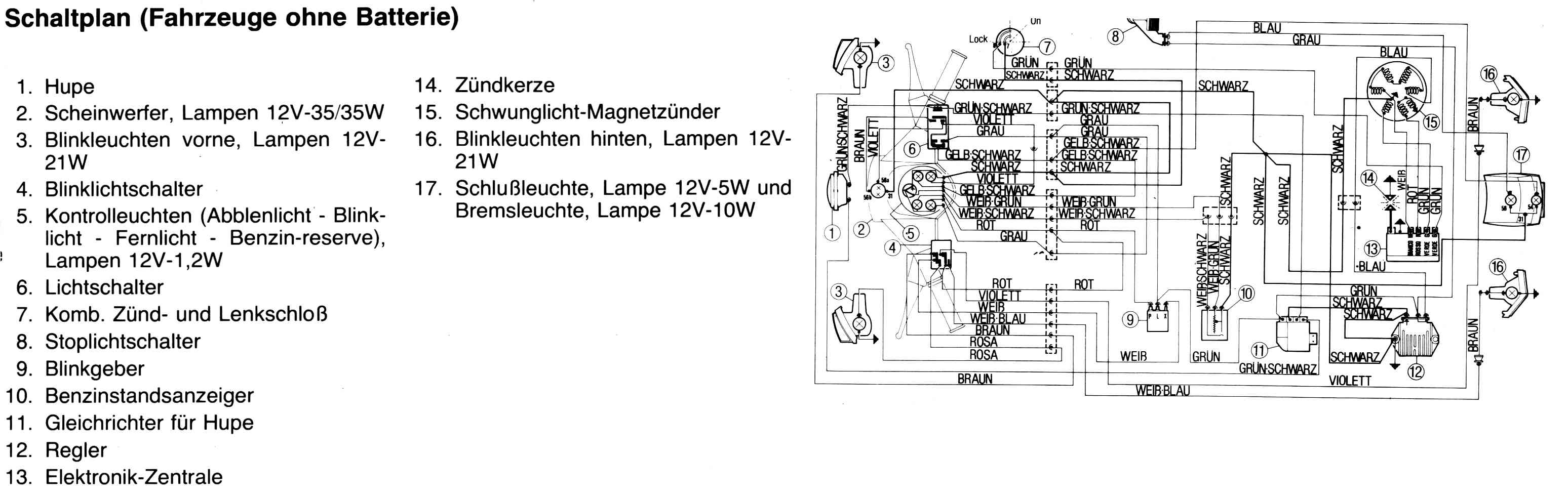

Und das hier sollte mein Schaltplan sein, PX Lusso ohne Batterie.
Hat jemand schonmal mit sowas gearbeitet?
Seh ich das richtig, dass Pin 1 und Pin 4 für die beiden grün-schwarzen Kabel zur Hupe sind?
Und die andern beiden wären dann ja das schwarze Massekabel vom Spannungswandler und Karosse und das grüne Doppelkabel!?!

Der billige Laderegler Marke Kokusan o.ä. geht nicht als Ersatz für den Piaggio Hupengleichrichter. :wacko:
Der Kokusan kann die Wechselspannung von der LiMa auf ca. 13-14V regeln (Licht etc.) und einen Teil davon auch gleichrichten um damit eine Batterie zu laden. Er kann mit dem Gleichspannungsteil aber nie den nötigen Strom für eine Hupe liefern. ;-)
Genau, am DC Ausgang steht nur eine pulsierende Gleichspg. zu verfügung. Die Hupe gibt damit nur ein elendes Krächzen von sich.
Besser aber immer noch leicht kratzig würde es klingen, wenn du zusätzlich einen dicken Elko zum glätten verbauen würdest. Nimmst du statt des Elkos einen kleinen Akku (inkl. leichter Modifikationen am Kabelbaum) sollte die Hupe wieder satt hupen können.

Das von dir angesprochene Koso Teil (das hier?) taugt nicht als Hupengleichrichter. Die Hupe zieht schätzungsweise ca. 2A, das Kosoteil ist für Bordinstrumente gedacht und kann nur 500mA.

Wie sieht denn das mit nem Conrad-Brückengleichrichter aus, wenn ein Kondensator auf die Gleichstromseite geschalten wird?
so, à la: http://www.germanscooterforum.de/Vespa_PX_T5_Cosa_f1/An_Elektrikfuchse_Alternativer_Anschluss_Hupengl_t113808.html&st=60
Reicht so ein simpler Aufbau?
... und warum alles andere als der originale HGL Mist ist, das kannst Du
in dem oben angegebenen Topic nachlesen.
Hab ich so genau nicht rauslesen können. Vielleicht bin ich auch blind, oder vesteh zu wenig von Elektrotechnik.
Aber soweit mein Verständnis reicht sollte es doch mit nem "normalen" Brückengleichrichter und nem großen Kondensator machbar sein die Hupe zu betreiben...
