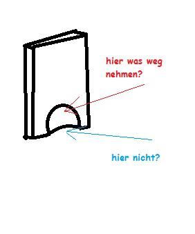

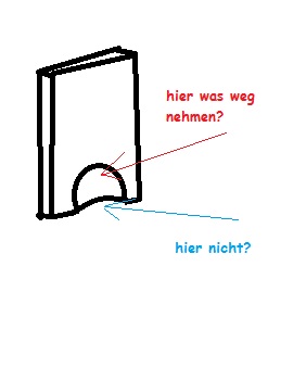

ich habe mal ne frage habe nen 32TM Mikuni mit dem standard 3,5er schieber.
meine frage ist jetzt kann ich den selbst auf das maß eines 6er umarbeiten?

Kleine Zahl = kleiner Ausschnitt = fetteres Gemisch
Große Zahl = großer Ausschnitt = magereres Gemisch
Du hast Schieber 3,5 und willst Schieber 6?
Die Zahlen geben den Höhenunterschied des Schieberausschnittes von vorne nach hinten an. Wenn Du unbedingt Hand (bzw. die Halbrundfeile) am schönen Mikuni-Schieber anlegen willst, cut it away und mach den Ausschnitt vorn um 2,5mm tiefer ohne hinten etwas abzunehmen. :thumbsdown:
so kannst mir anhand von diesen bild erklären was du meintest?
wollte noch kurz beifügen das ich mir das bild mal vom lth shop geborgt habe.
post-19304-062248800 1299779725_thumb.pn
Bearbeitet von fuffbuff
okay das wird dann ja nicht all zu schwer.
und ja du hast recht mit dem "schönen" mikuni schieber, aber wenn ich mir jetzt nen neuen kaufe liegt der 3,5er inner schublade.
also wenn ich den dann vermurksen sollte kann ich mir immer noch nen 6er kaufen :thumbsdown:
