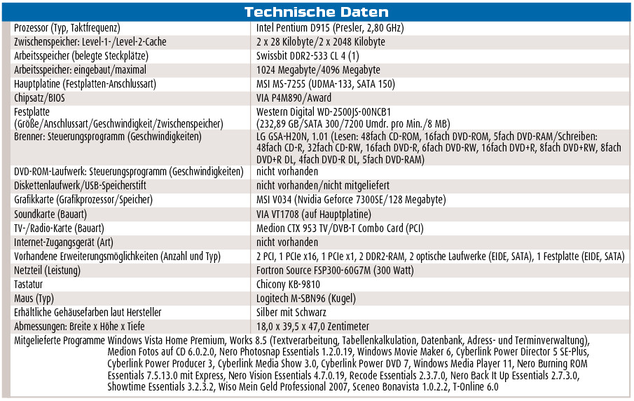

@ inna halle, geht dein pn nicht oder wieso bekommt man keine antwort von dir?
mit 2 platten dran fährt er nicht hoch.
auf dieser beschreibung
siehts auch für mich so aus als wenn nur eine geht,hat aber 2 anschlüsse.

Abgefahren. Das MSI-Teil das da verbaut wurde, wird hier als RAID-fähig beschrieben:
http://www.schottenland.de/preisvergleich/preise/proid_8034589/MSI-P4M890M-L
Wie soll das gehen mit nur einer Platte? Aber sei es drum:
