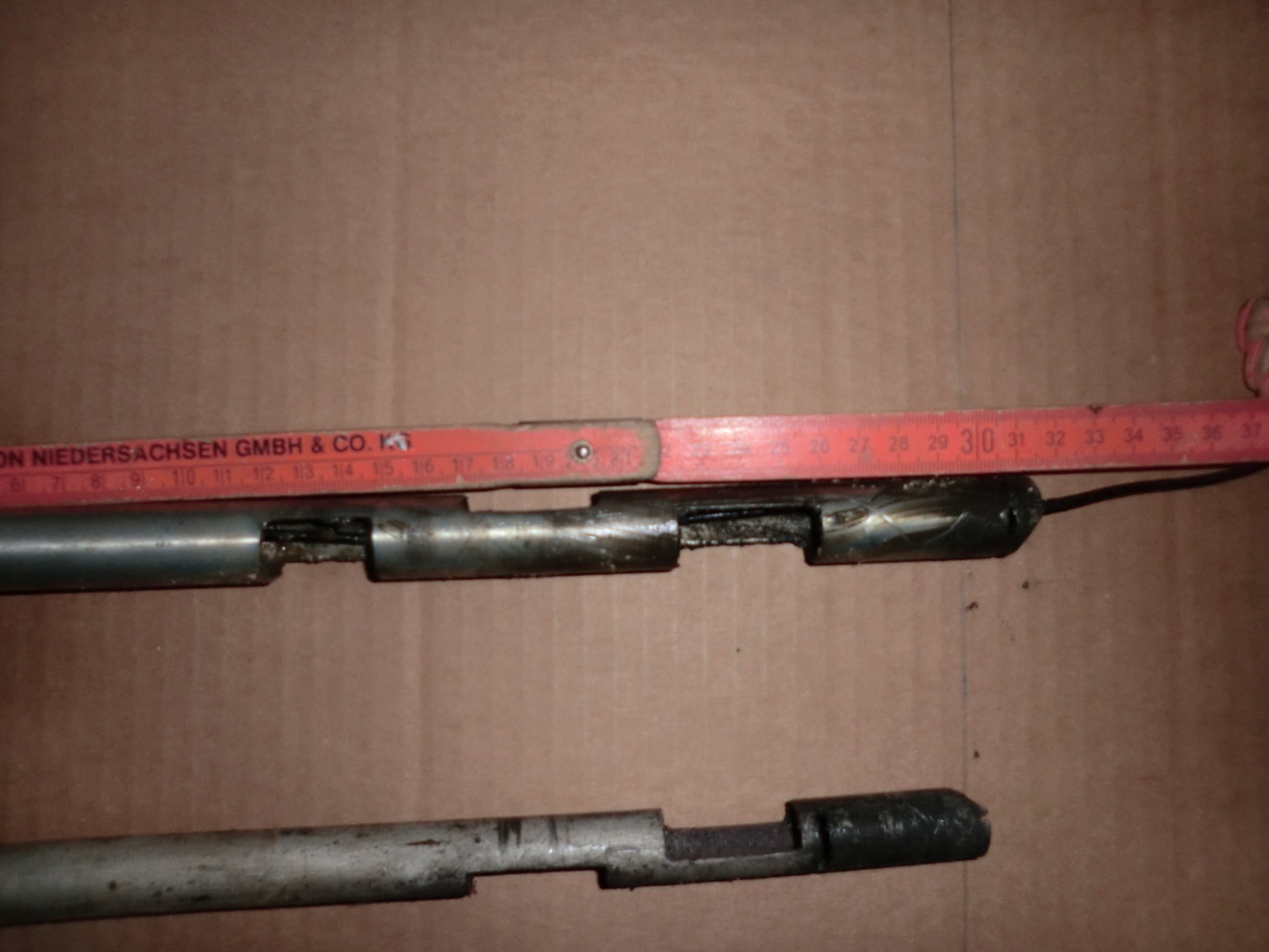

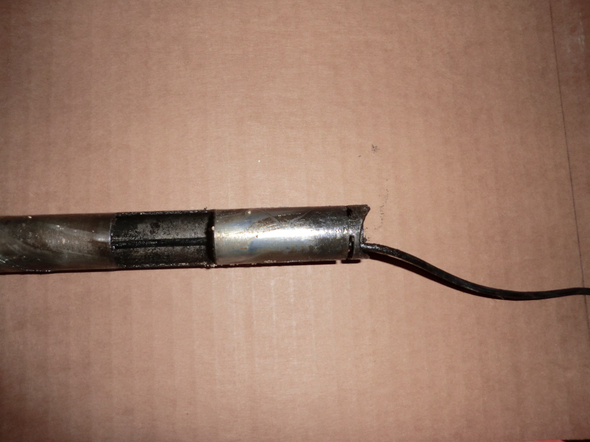

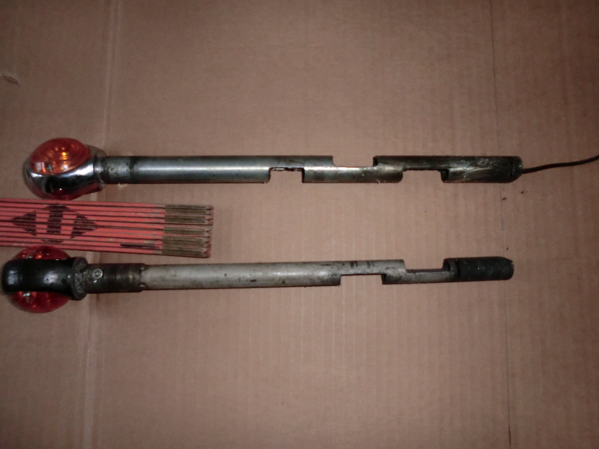

Hier die Bilder die ich bekommen habe:
post-28312-058099800 1297777558_thumb.jp
post-28312-034802500 1297777550_thumb.jp

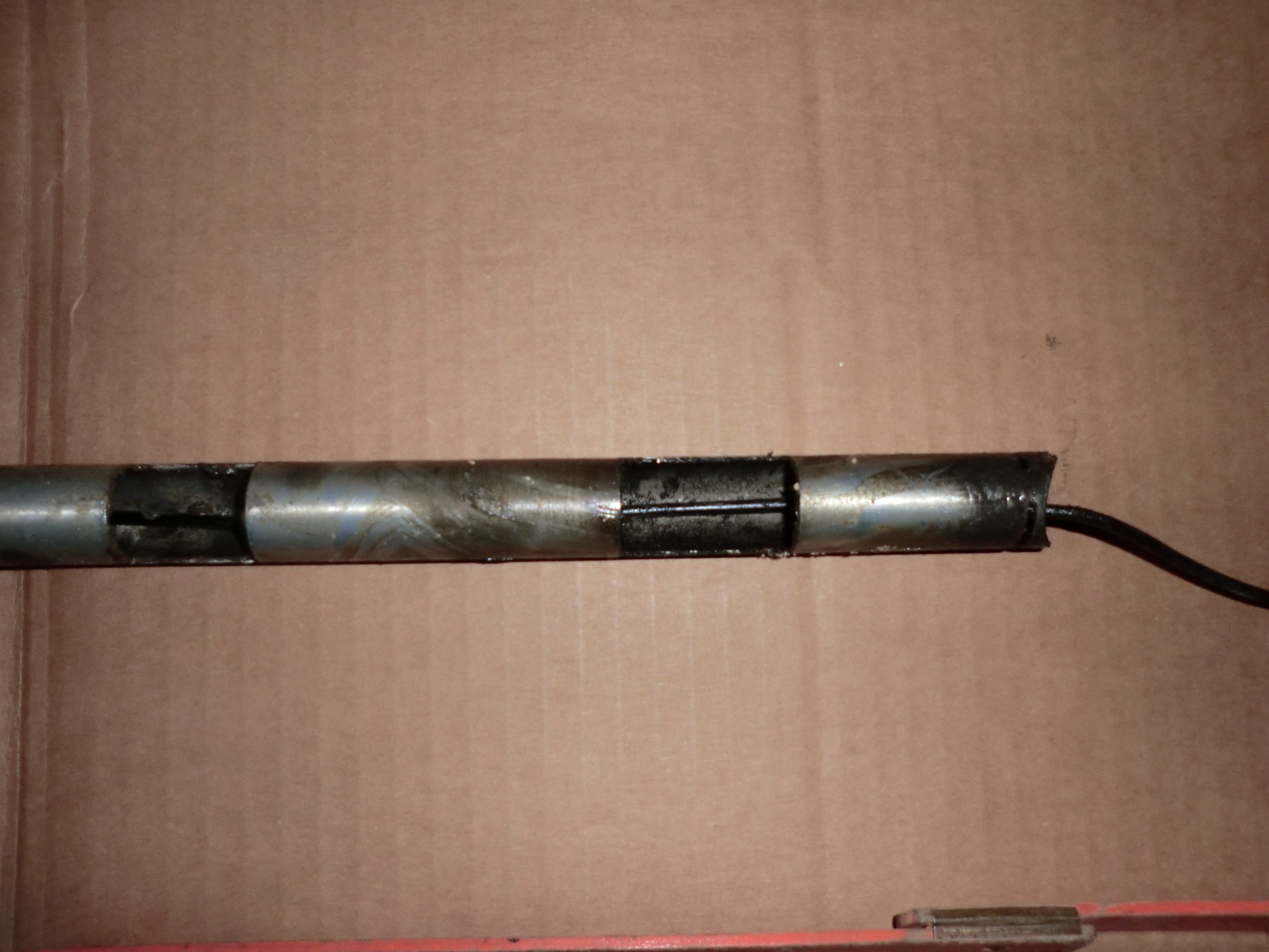

Gasrohr:
post-28312-016093200 1297777542_thumb.jp

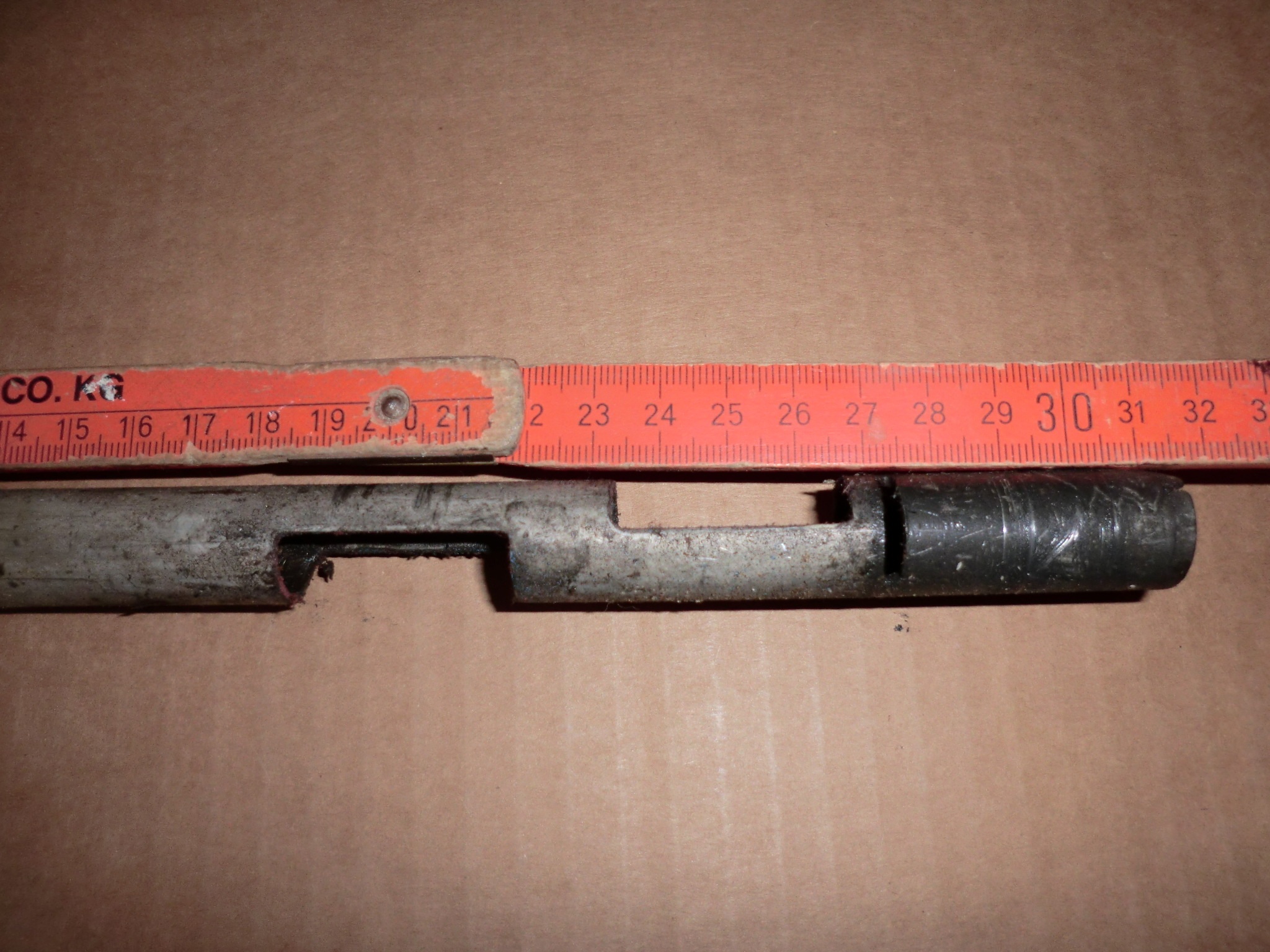

Schaltrohr:
post-28312-096285000 1297777576_thumb.jp
Schaltrohr Ende:
post-28312-011676000 1297777568_thumb.jp
Das sieht doch recht anschaulich aus, vielen Dank!
Was ich nicht verstehe:
Gasrohr ist aussen versplintet, Schaltrohr ist innen versplintet (dieser Schlitz quer zur Längsrichtung). Soweit ich mich erinnere, sind bei mit (Rally-Lenker) beide Rohre aussen versplintet, haben also Zugrollen mit langem Stutzen.
Zum Blinker hin werden die Rohre normalerweise "dicker". Das ist bei deinem Gasrohr durch ne aufgeschweisste Hülse erfolgt (war bei meinen SF-Rohren auch so.) Beim Schaltrohr ist nichts zu erkennen.
Die Rohre sind nicht meine, das mit der Versplintung ist in der Tat seltsam. Habe aber letzthin in einem Thema zu einer deutschen Veloce, Splinte außerhalb des Lampenkopfes gesehen, welche von unten am Lenker gesteckt waren. Wie der Rohaufbau dann aussieht und ob die Innenrohre auf dem Bild originale sind kann ich leider nicht genau sagen.
Eigentlich kann man die Fenster beim Nachfertigen der Innenrohre einfach durch die Fenster der Außenrohre anzeichenen und dann passend vergrößern. Aussparungen für die Splinte dann eben nach Bedarf.
