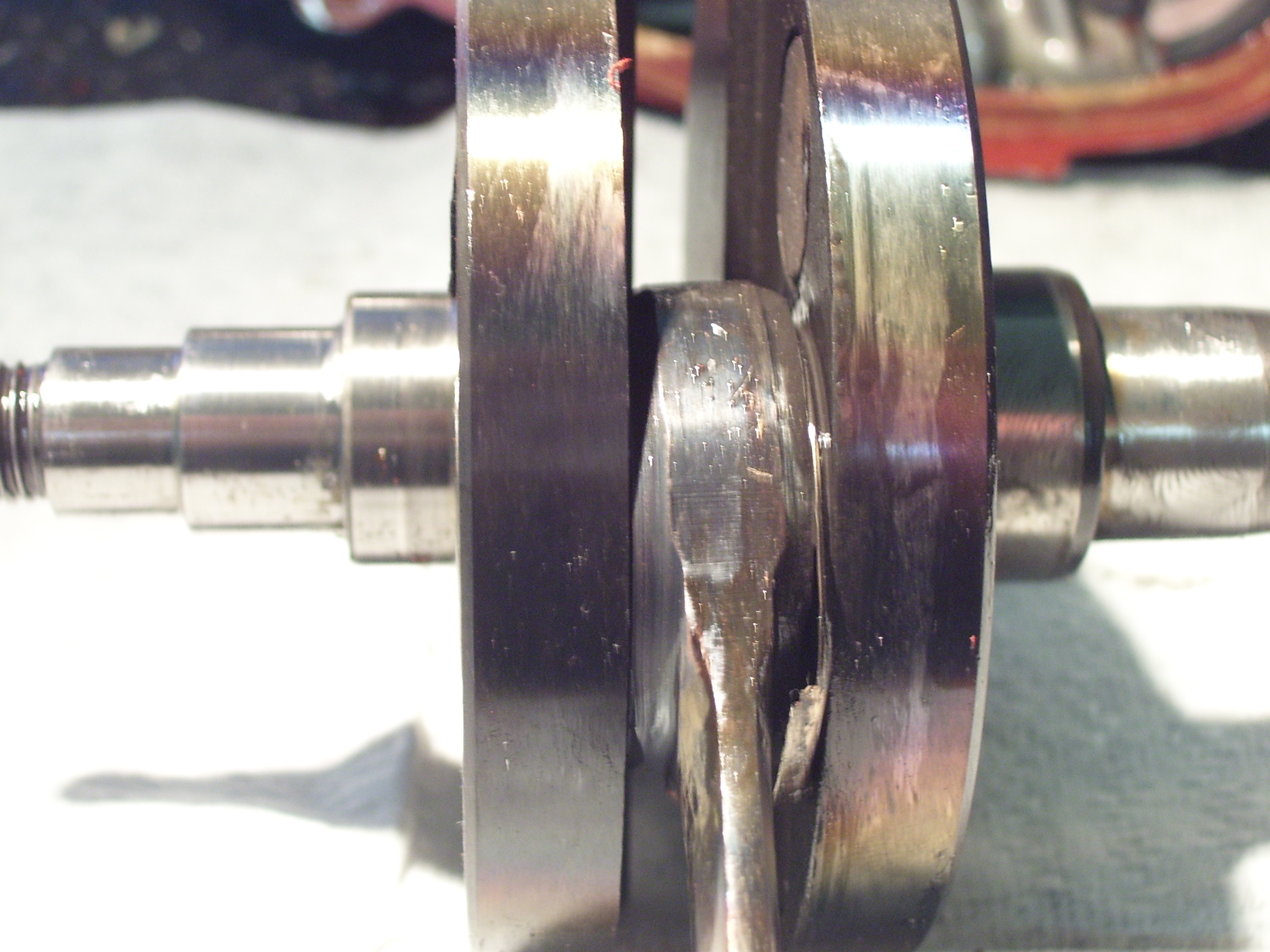

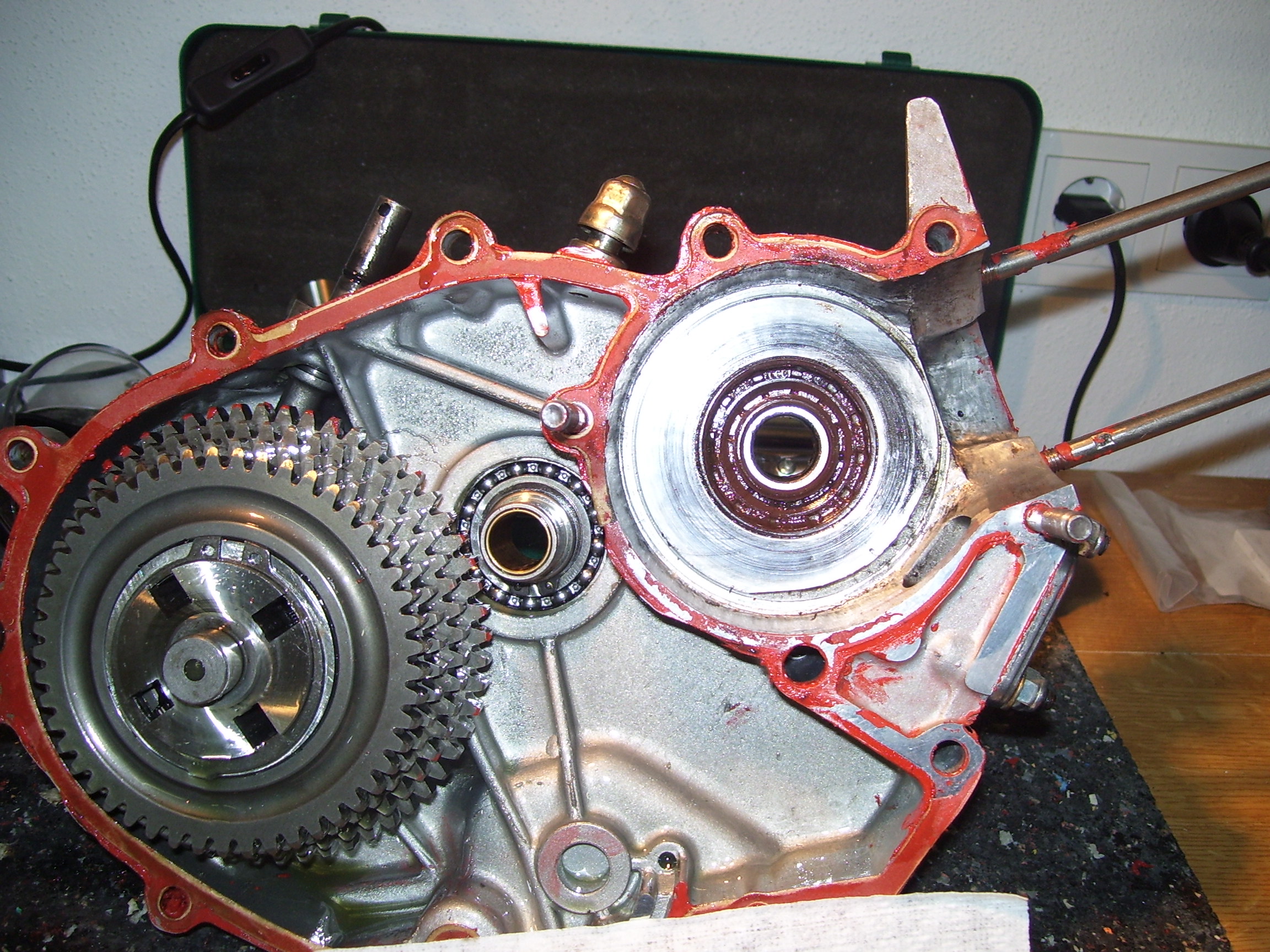

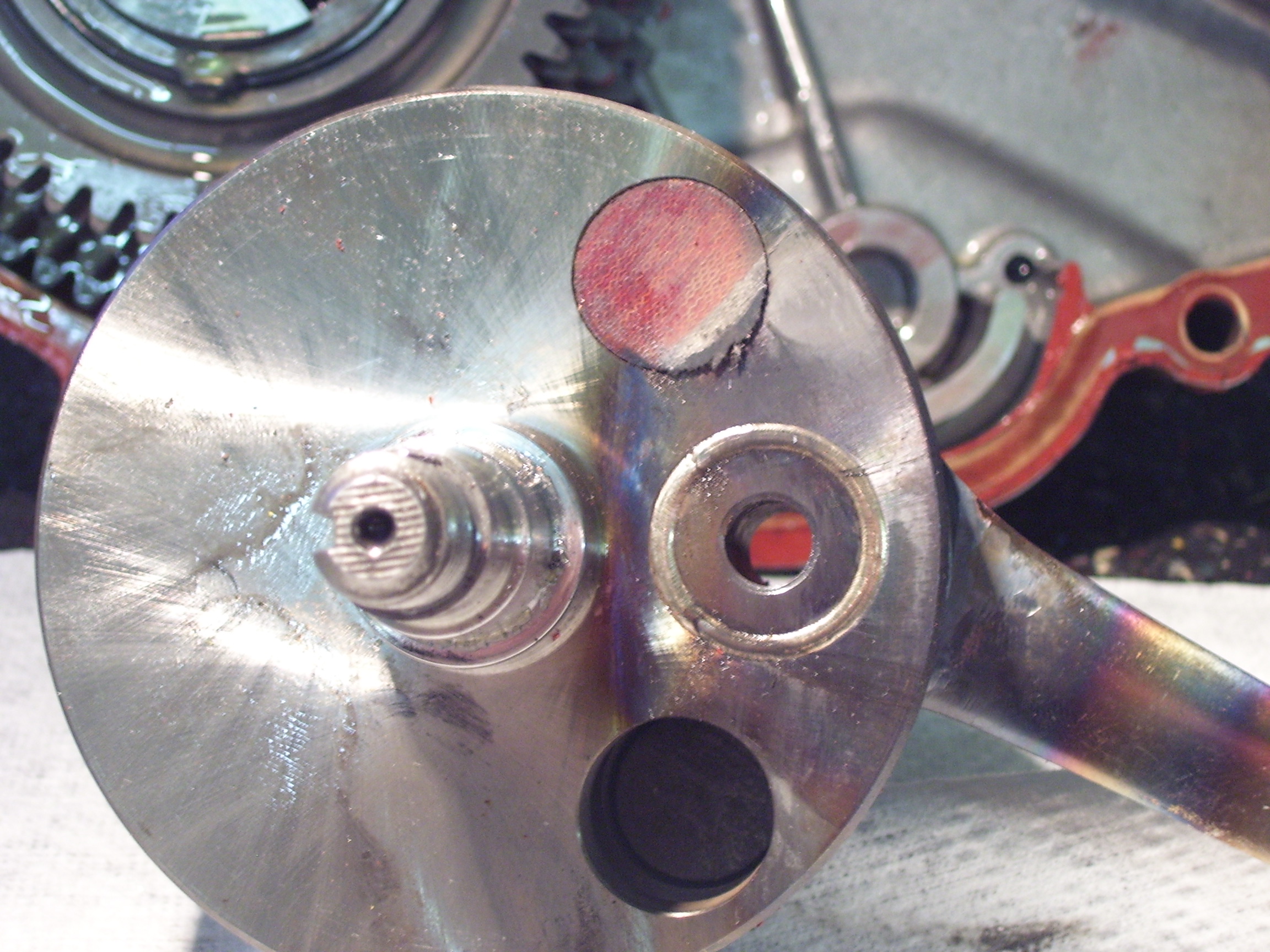

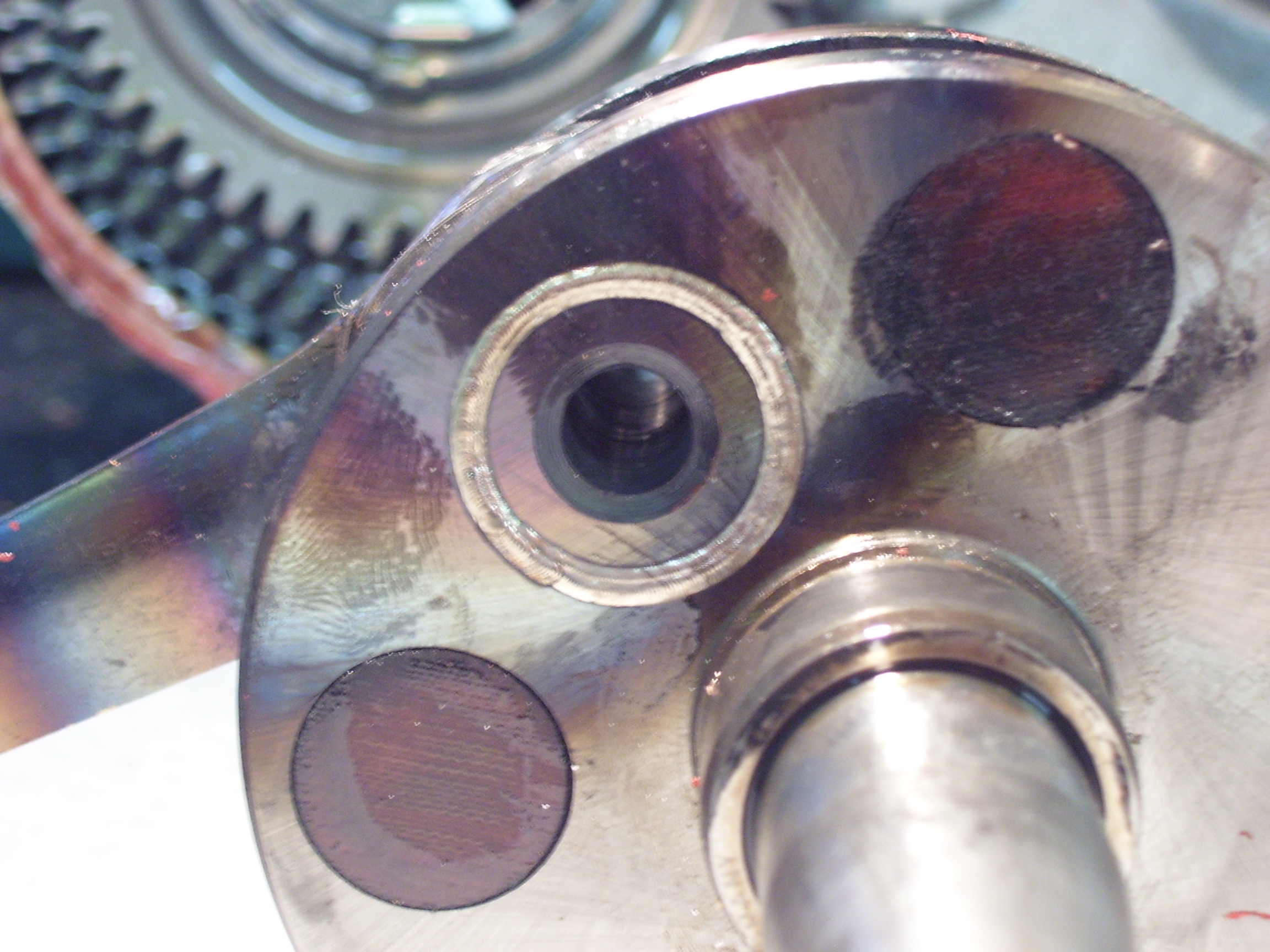

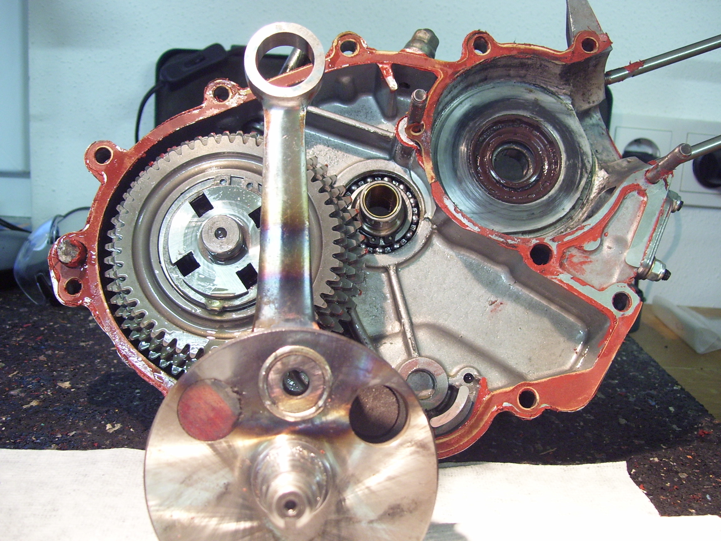

Hallo
Es hat mir dass Hubzapfenlager der Kuwe geschossen. Rundherum des Hubzapfen sind schon Anlassfarben zu sehen.
Muss mächtig heiss geworden sein.Es ist eine Mazzu Lanhub und der Hubzapfen wurde Lasergeschweisst.
Beim Fertig zusammengebauten Motor ging die Kuwe ohne irgendein kratzen ohne Kraftaufwand einfach Butterweich.
Vieleicht hat sich die Kuwe beim Laserschweissen ein wenig verzogen.
Auf jeden fall brauche ich eine neue. Muss ich unbedingt den Hubzapfen Laserschweissen?
Hatte gedacht um ein verdrehen vorzubeugen lasst mal die Kuwe Laserschweissen, dass habe ich nun davon.
Welche alternative und "bezahlbare" alternative habe ich 54/105.
Kolben und Zylinder sehen noch einwandfrei aus.
Jetzt kann ich auch gleich den Franz drann machen, den habe ich eh schon fast fertig bekommen,
brauche nur noch die Halterungen anpassen.
Vieleicht funzt mit den Franz dann der Mikuni besser zum abdüsen.
Hier mal die Fotos

Das ist nicht die erste Mazzucchelli Welle bei der das passiert ist.
Liegt nicht am Laserschweißen, sondern daran, dass das Pleuel keine Schmierschlitze hat.
Die Welle muss aber auch nicht verschweißt werden, bei der angestrebten Leistung.
Als Alternative:
Die neue Mazzucchelli Welle hat Schmierschlitze im Pleuel, oder dann gibts noch die BGM Welle in der Preisklasse.
Edit fragt noch, ob der Pertinax-Einsatz schon vor dem Einbau gefehlt hat, oder ob der im Motor herausgefallen ist?
Nochmal edit: Schau mal hier im Verkaufebereich, da sind zur Zeit grad ein paar BGM-Wellen inseriert.
Bearbeitet von jolle
Der Pertinaxeinsatz ist beim ausbau der Welle rausgefallen.
Wie ist die BGM in der Qualität?
Der Einsatz hing also nur lose drin?
Die Suche spuckt da einiges zu aus. Mit der BGM-Welle gabs auch schon abgebrochene Pleuel.
Schau mal HIER und HIER
