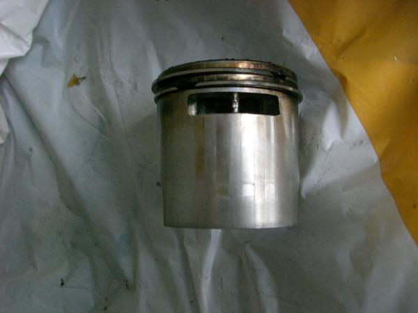

Kolbenfrage ?
Zu welchem 75ccm Zylinder gehört dieser Kolben??
könnt ihr mir da weiterhelfen
danke

DR75 alte Ausführung mit dem 4fach-Boostport.
Der hatte das gleiche Zylinder-Layout wie der DR102 auch heute noch aktuell hat.
:thumbsdown: bobcat
ist der dann mit dem aktuellen DR75 Formular zu vergleichen??
Auf keinen Fall.
Die Steuerzeiten und Kanalquerschnitte (>Zeitquerschnitte) sind auf dem Niveau des Standard-Dreikanalers heutiger DR-Produktion.
Der DR 75 F1 mit seinen 2 Nebenauslässen sowie die etwas zahmere Version mit ihren 2 Nebenüberströmern (= 6 Kanaler) spielen beide in einer höheren Liga.
