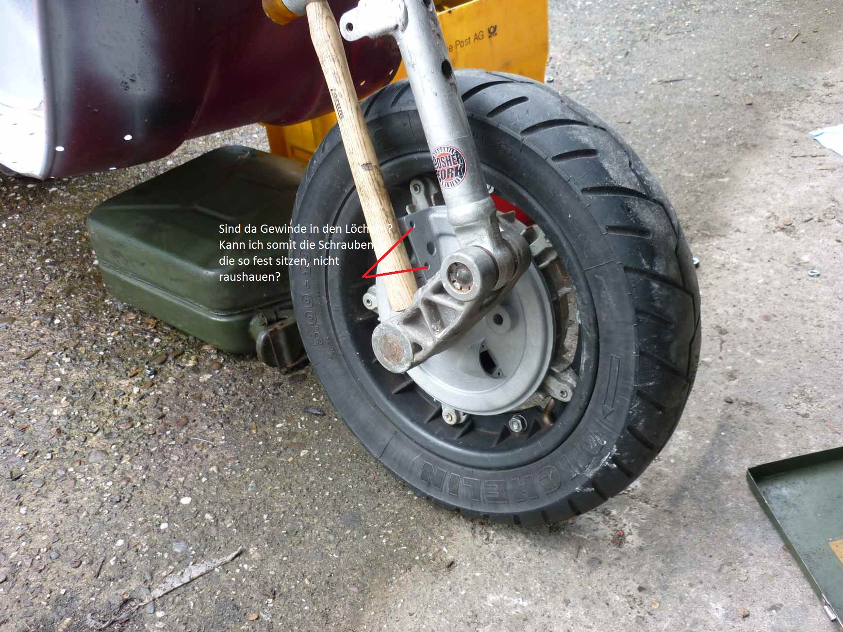

Hab mal eine Frage, wollte das vordere Federbein ausbauen, um es besser lackieren zu können, habe die hinten Muttern schon gelöst, Schrauben stecken noch drin, sehr fest, bewegen sich kein Stück weiß einer ob die Löcher in der Platte nen Gewinde haben und ich die Schrauben somit nicht raushauen kann, seht euch mal das Bild an....
post-36021-029930600 1280864660_thumb.jp
Das Bild habe ich ebenfalls aus dem Forum, ist nicht meine Vespa

Da ist kein Gewinde. Rostlöser / Kriechöl / Wärme / 13er / Schlagdorn & Hammer hast Du versucht?
Rostlöser, Bunsenbrenner, hammer, 13er schon, aber wollte die Schraube nicht schrotten, aber kann die ja dann jetzt rauskloppen, wenn keine Gewinde drin ist, kommt ja eh ne Neue rein, Danke ;)
