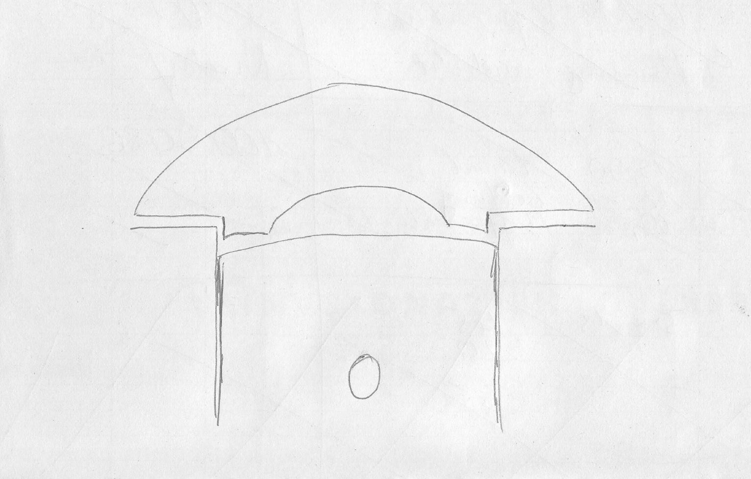

gibt es probleme, wenn ein zylinderkopf so bearbeitet wird, daß er in den zylinder hineinragt? hab bei meinem polini das problem, daß ich im ot 2,2mm bis zum zylinderende (original polini fußdichtung verbaut) hab. dazu kommt noch der kopf der zwar schon das polinimaß hat, aber auch nochmal 1,2mm QK. wenn nun der der kopf so bearbeitet wird das er ca. 0,5-0,7mm in den zylnder hineinragt hätte ich nen bessere quetschkante. bitte beachtet auch meine höchst technische zeichnung dazu :thumbsdown: .
oder hilft nur auf grund der unterschiedlichen materialien nur abdrehen des zylinders?
jemand schon erfahrung gesammelt...?
gruß und besten dank
patrick
edith sagt noch, dass man dann auch ne perfekte zentrierung hätte ...
patrick
Beim Quattrini ist das sogar so "normal". Frage mich nur, warum der Kolben in OT 2,2mm unter Oberkante Zylinder steht. :crybaby:
aha,
der quattrini ist aber auch nen alu oder? hab den zylinder normal verbaut mit beigeleger o-fußdichtung. wollte intressehalber mal nachmessen mit zinn durch das zündkerzengewinde und konnte sogar mit 3mm zinn nix messen. gestern Kopf runter und mal ne schieblehre reingehalten und 2,2mm gemessen. da hat sich schon nen richtig schwarzer rand abgemalt. und dann mit nem kopf der selber schon 1,2mm hat.
vielleicht läuft der desshalb so scheisse (du hast ja meinen beitrag im vergasertopic gelesen)
Bearbeitet von Lowflyr
Kann gut sein, ohne anständige Quetschkante ist auch bei sonst hoher Verdichtung die Verbrennung eher mies.
Ein Malossi im Bekanntenkreis rennt mit einem 2,6mm in die Laufbahn ragenden Kopf traumhaft.
