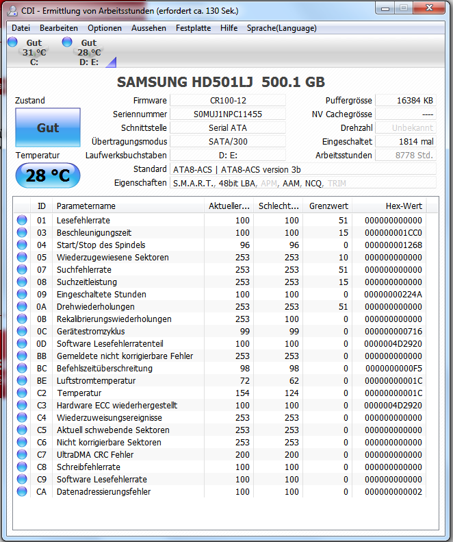

Bea fügt noch ein Screenshot von CrystalDiskInfo zu.

auf diese nette art und weise verabschieden sich die dingern gerne - schon öfters gehabt
fix die daten sichern und austauschen

oder wackler am stromkabel
Bearbeitet von T5Pien
Ich denke bald auch. Hab jetzt mal probehalber die beiden Stromstecker der Festplatten getauscht. Mal sehen, ob sich irgendwas tut.
