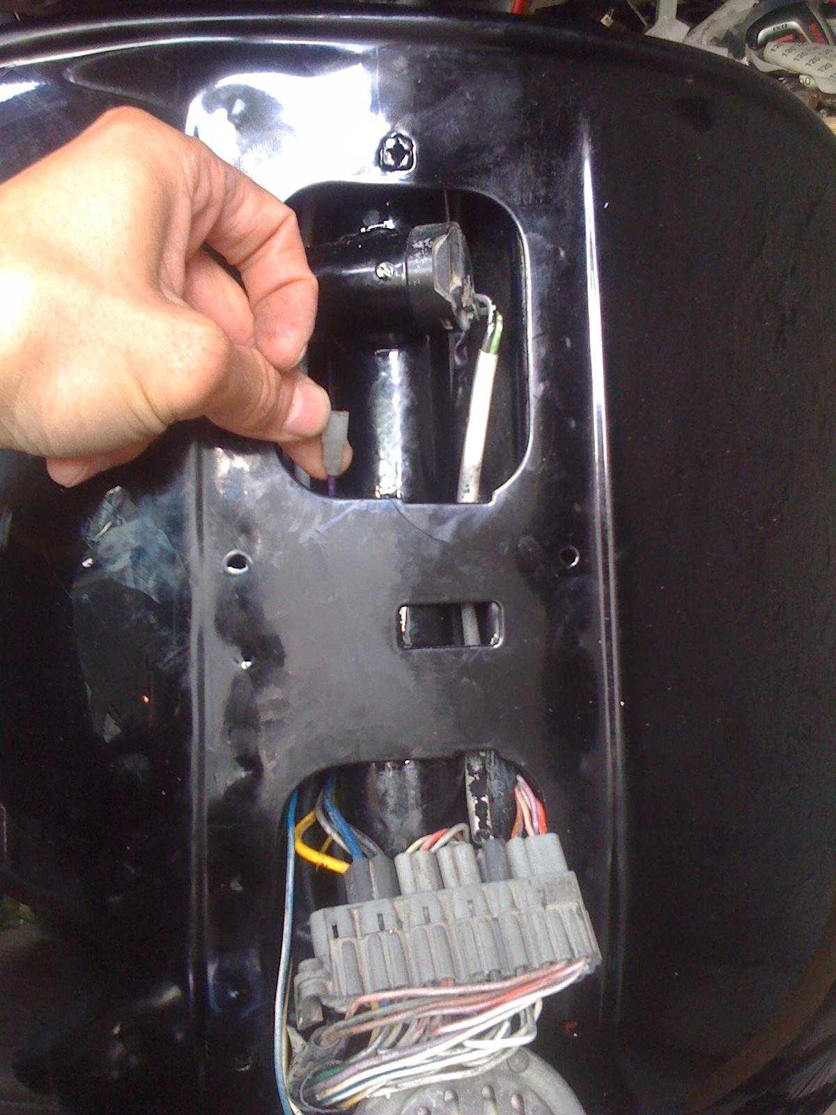

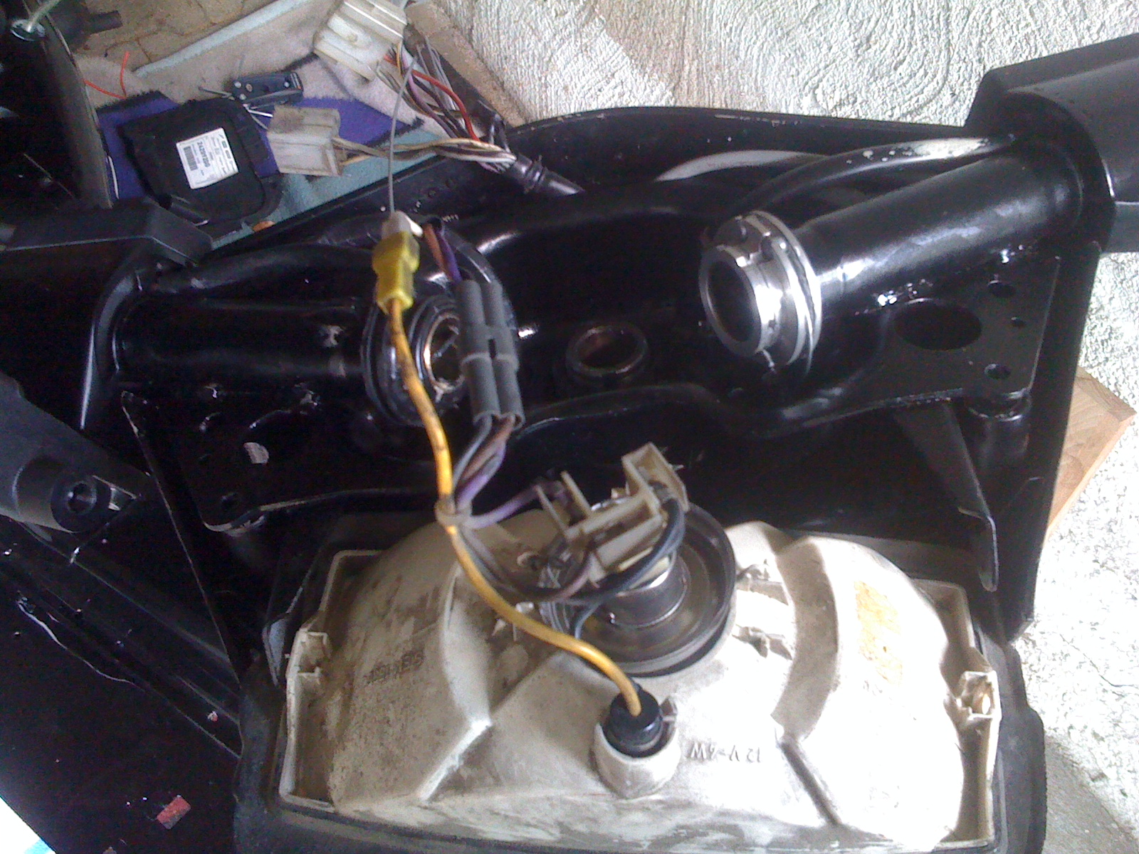

Ich hab mal ein Bild gemacht.
Das Kabel hängt an dem langen Kabelstrang, von dem aus auch der Stecker ins Klemmbrett geht.
:thumbsdown:
ja, wirklich recht sicher - hab gestern bei mir den lichtschalter gewechselt - ich meine lusso und t5 unterscheiden sich dabei nicht
das teil, was du auf dem 2. bild in der hand hälts - da rein kommt der stecker der den kabelbaum mit dem tacho verbindet - schau mal, ob das ding nicht irgendwo im hintergrund verschwunden ist
bea:
an dem teil muss unten auch ein extra lilakabel hängen
Bearbeitet von T5Pien
so sieht das kabel unten bei t5 aus, also, da wo es an die klemmleiste kommt - quelle worb5
also, entweder ist das kabel vom lichtschalter irgendwo hängen geblieben oder halt vom kabelsatz zum tacho
