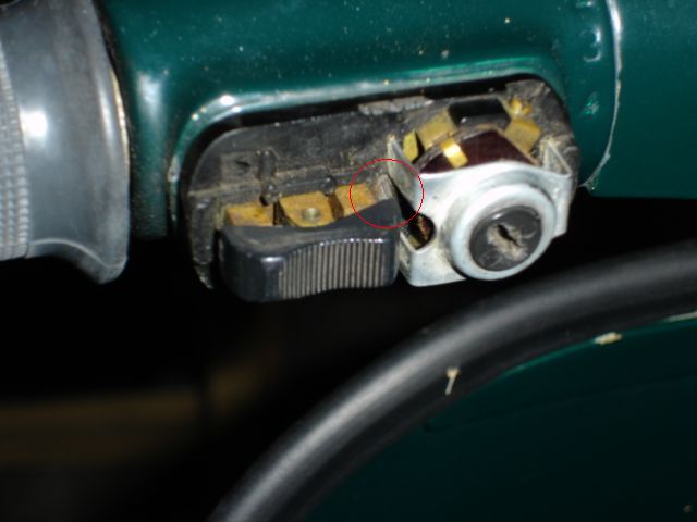

weis jemand wie ich an dem Kästchen mit dem Blinkschalter (links) die schwarze Platte abbekomme ? ist die verschaubt ? aber wo ?
Ja, die ist verschraubt. Deckel ab und ein kleine Messing-Schlitzschraube wird sichtbar (vielleicht auch mittlerweile dreckig) Vorsicht, wenn die Batterie noch angeschlossen ist, kann es leicht zu einem "Kurzen" kommen bei Kontakt zwischen Blinkerschalter und Masse.
der kleine rote Kreis zeigt die Schraube:
Bearbeitet von dr177
Vielen Dank ! das werde ich mir mal ansehen - Die Platine ist auch bei mir gerissen da muss ich sehr vorsichtig sein.
