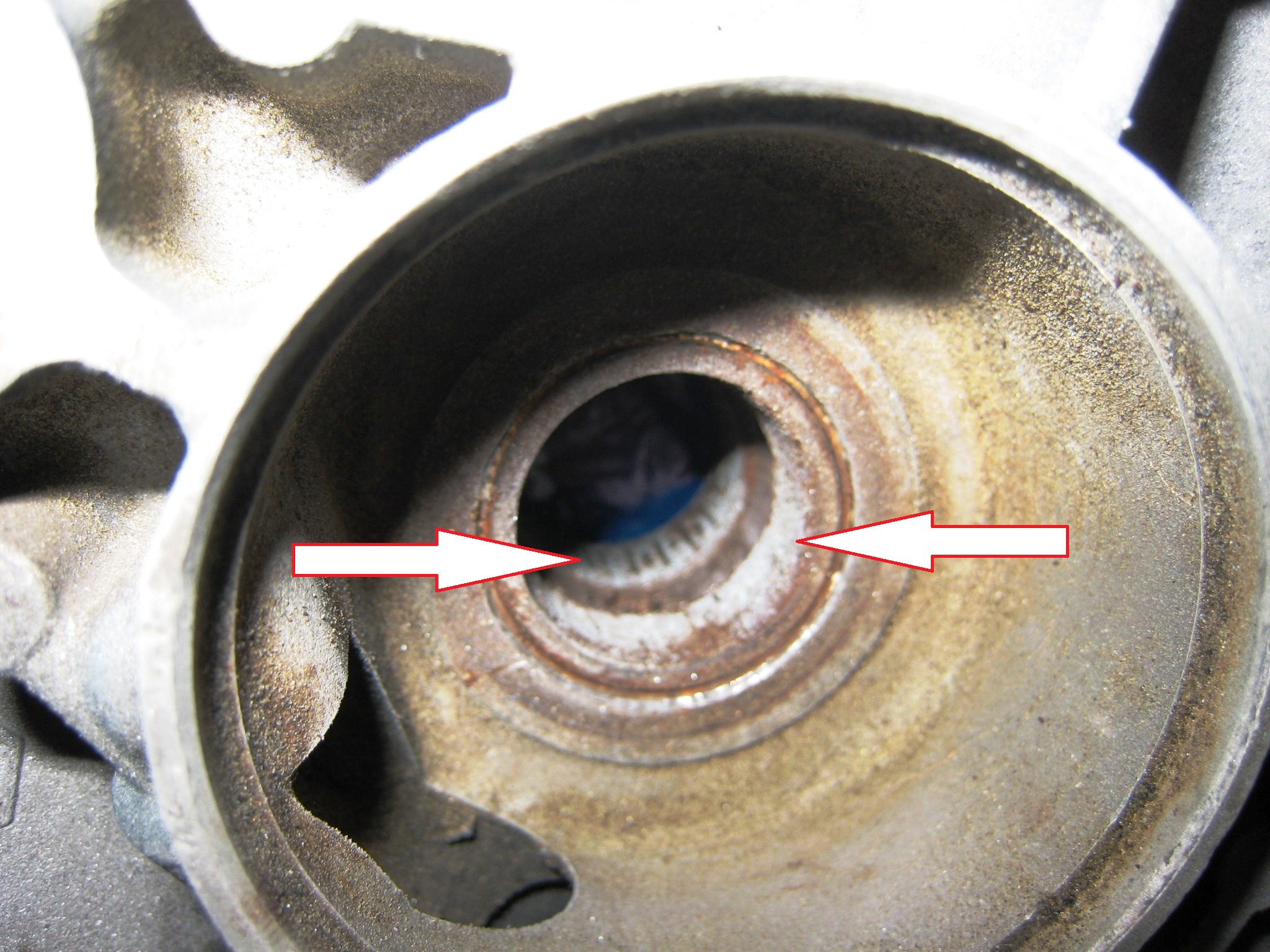

Wie bekomme ich die Nadellager aus der Bremsankerplatte ?
Wie schon in der Überschrift beschrieben : Wie bekomme ich die Nadellager aus der Bremsankerplatte ?
Habe die Bremsankerplatte seit gestern im Tiefkühlfach. Wollte es nachher mal erhitzen und dann versuchen es rauszutreiben.
Sieht aber ziemlich angegammelt aus. Aber ich dachte mir bevor ich druaf losdrösche frag ich lieber mal und hol mir ein paar Tips ein.
Danke

Nimm nen dicken Dornaustreiber oder ne Verlängerung von ner Knarre oder irgendwas, was durch die Lager passt. Das Teil durch das eine Lager durchführen und an der Innenkante vom anderen Lager ansetzen. Mit nem Hammer rausschlagen, dabei immer wieder die Position von dem Dornaustreiber o.ä. wechseln, damit das Lager nicht verkanntet. Aufpassen, dass du den Lagersitz nicht verdengelst. Ggf. kannste von außen warm machen und WD 40 einsprühen, müsste aber eigentlich auch so gehen.
Ok also ich versuch es erstmal mit erwärmen und einfrieren und dann das mit dem Dorn oder Nuss.
Hab ne PK 50 XL [1]vordere Bremsnakerplatte
Lager

zur Not ne Bügelsäge nehmen, Sägeblatt lösen, durchführen, wieder verschrauben und dann 1-2 Nuten in den Lagerkäfig sägen
