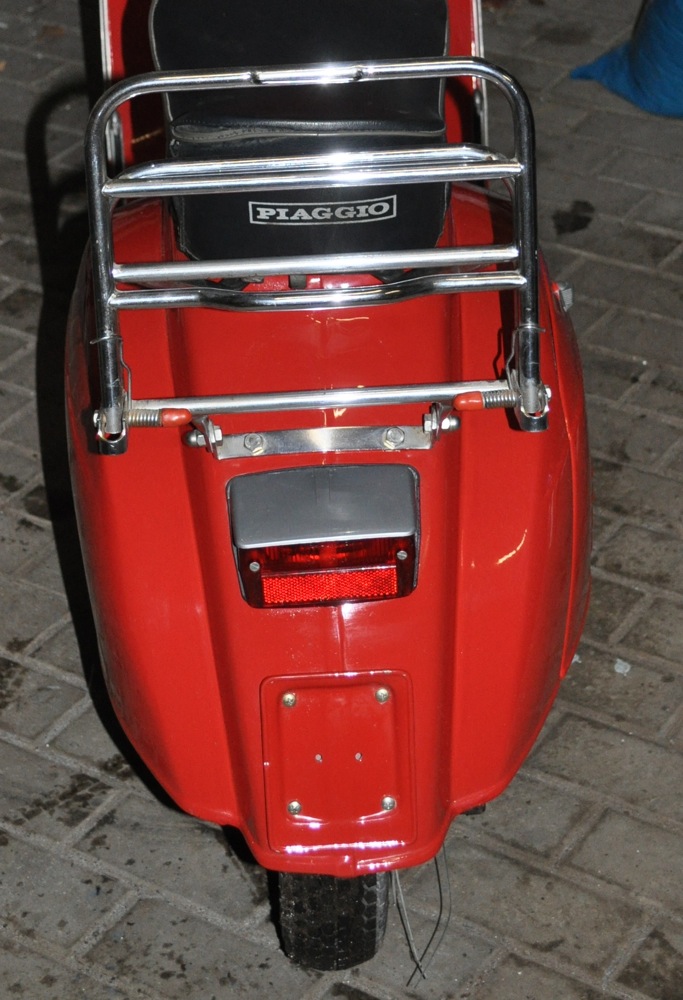

an meiner Vespa wurde dieses Rücklicht verbaut:
Leider fehlt das Bremslicht (Sofittenhalterung fehlt) und daher geht beim betätigen der Fußbremse der Motor aus.

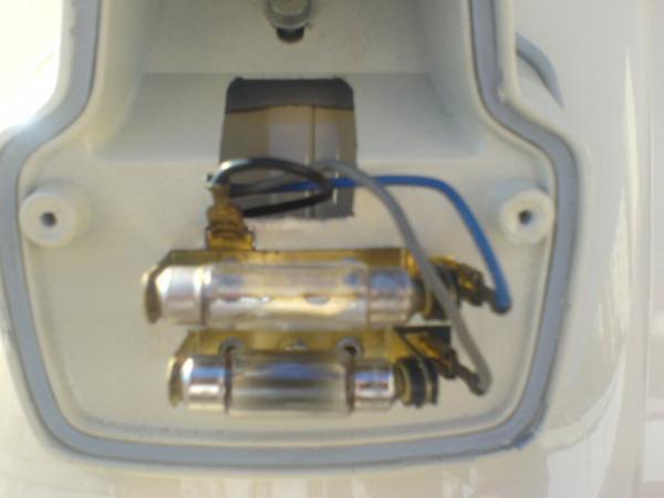

Vielleicht hat ja jemand von euch einen Sofittenhalter für das Bremslicht (einzeln) oder das Innenleben eines anderen Rücklichts für mich. So wie dieses:

oder ab zu conrad und ne sofittenhalterung gekauft,
rücklicht auf an das bereits vorhandene loch ran und gut ist.
cheers
cheers
Conrad Sofittenhalterung (Art. Nr. 300874-62 oder 582750-62). Die passt genau unter die Blechhalterung des V50 Lichtes und kann genau mit der selben einen (zentralen) Schraube an die Karosserie mitgeschraubt werden.
Sofitte rein und gut ist es !
