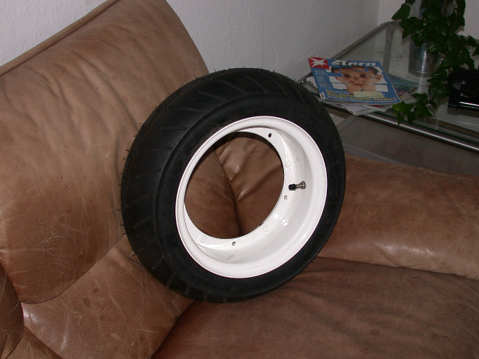

breite helfte vonna cosa hinten und suzuki rv 90 hälfte vorne im bild.
ist von der schüssel wie cosa nur an der flachen seite zur verschraubung hin muss ein bisschen geschweist,bearbeitet und ausgedreht werden.
zusammen 4 zoll breit
edith sagt sie hat wohl noch die bestellnummer irgendwo,falls nötig pm
