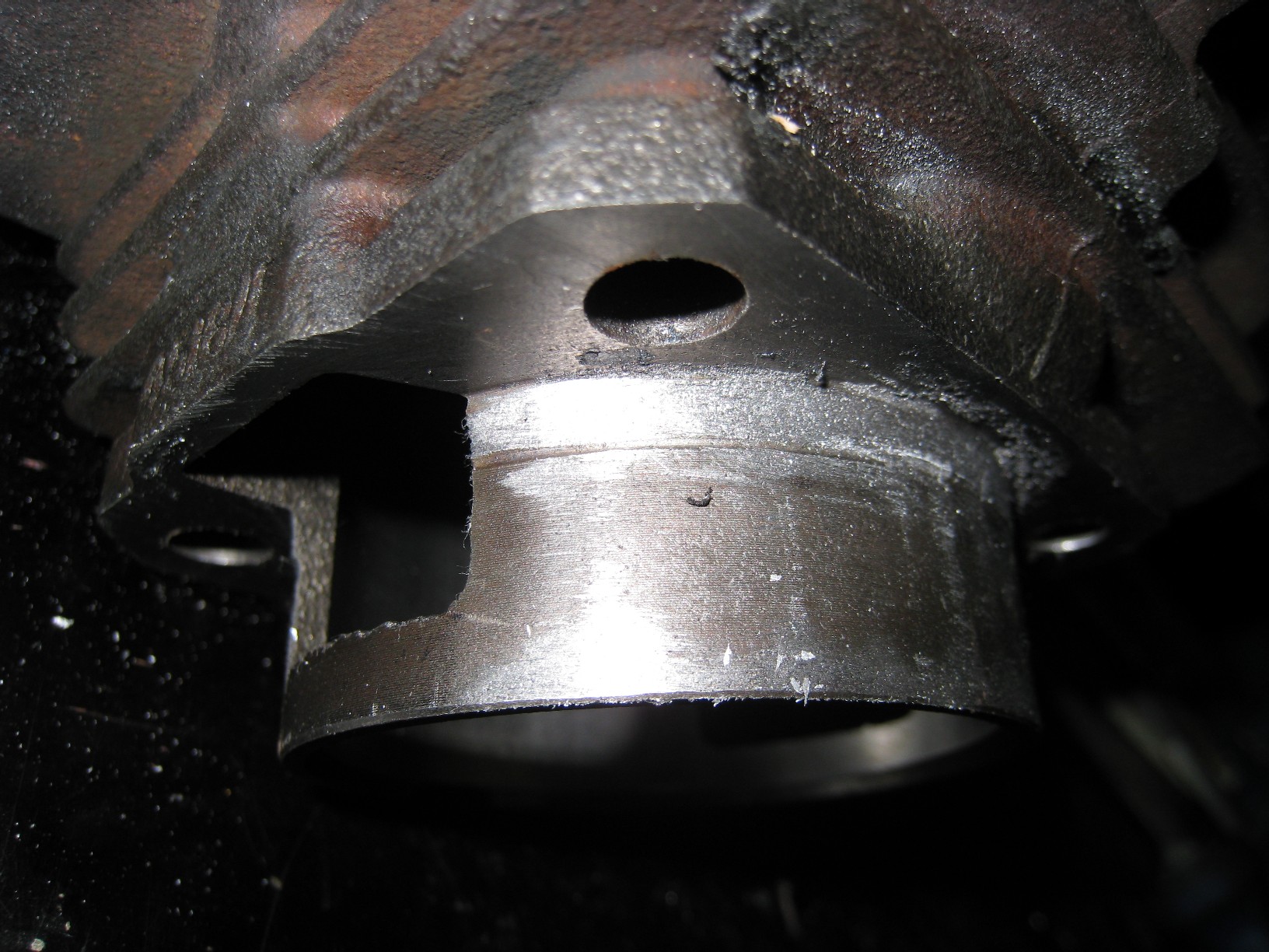

Dann ist es eben kein ET3-Zylinder, sondern einer für die PK 125 /ETS.
Die PK-Motorgehäuse für Langhubzylinder (80er und 125er) haben da so eine Antimanipulationskante speziell zu den Zylindern passend...

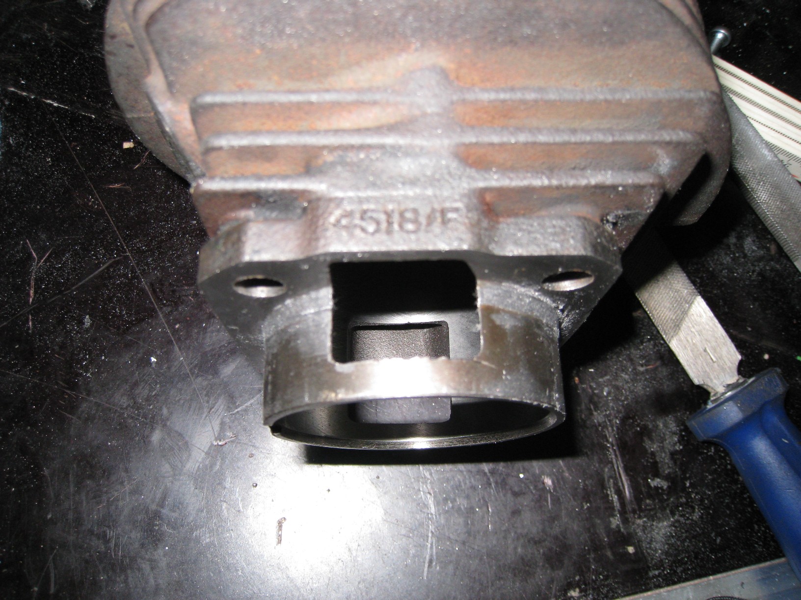

so jetzt mit fotos.
kante aber schon teils mit feile bearbeitet.
gruß andi

passt dann trotzdem der kolben mit l-ring?
gruß andi
Unterschiede zwischen den Kolben für die ET3-Zylinder und deren Nachfolger sind mir nicht bekannt.
Beide haben ja das selbe Zylinderlayout (=Fensteranordnung)
:-D bobcat
Edith ist noch eingefallen, dass sich aber vermutlich der bisherige Auspuff nicht mehr ohne Nacharbeit montieren lassen wird.
Weil bei den PK 125-Zylindern die Auslassstehbolzen stärker sind (M8) und auch einen etwas größeren Abstand von einander haben.
