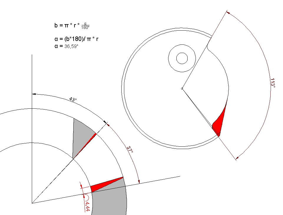

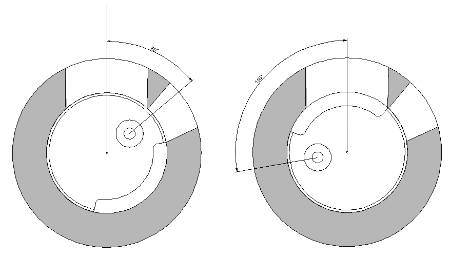

...so ich habe dies nocheinmal umgesetzt...zeichnerisch...
die rot gekennzeichneten Bereiche werden entfernt (Cut + Einlass):
(Hat der abgeflachte Cut also keine große Bedeutung?
Denke an ein Wasserglas, das ich am Ende
des Einschanks auch vorsichtiger befülle...
diese Modifikationen werden dann die Steuerzeiten des Enlasses
wie folgt ändern:
wenn ich mir morgen noch einmal die Zeit nehme,
werde ich mich um den Zylinder nebst Kolben kümmern...
vielen Dank Bobcat...für die Unterstützung und Bestärkung,
das dies kein Hexenwerk ist!
Ich selbst war nicht an der Welle, aber "Rennwelle"
ist wie mir scheint kein Werbespruch...
wenn ich nur noch wüsste was ich da eingekauft habe..???
- 72,57mm wär dann die "Cutlänge" bei 113°...Sehnenmaß nicht Bogenlänge.
Bearbeitet von Wootus
