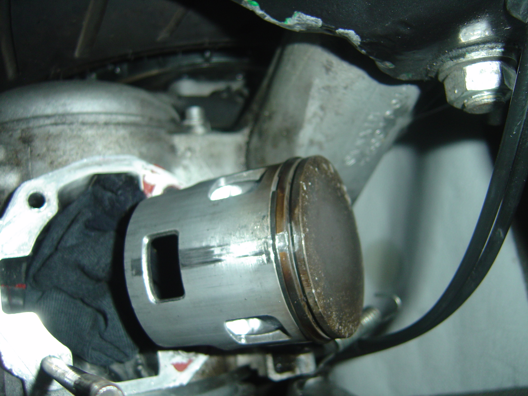

mir ist letzte Woche ein Kolbenring gerissen... beim Kolben ist dadurch auch ein kleines Stück ausgebrochen (siehe Bilder)
wollte jetzt mal fragen ob ich den Kolben noch so weiter fahren kann? - mit neuen Ringen natürlich
Der Kolben ist erst 500 km alt gewesen :-D

wenn man das richtig erkennen kann, fehlt ein Stückchen und oben ist er verbogen.
ja das stückchen oben fehlt eben... - aber verbogen?? was meinst du damit?

Tonne, sonst passiert dir das gleich wieder.
Würde den Kolben nicht weiterverwenden.
Falls der Motor einigermaßen auf Leistung ausegelegt ist, würde ich auf einen GS-Kolben setzen
(guckst du www.grand-sport.de)
Wenn es doch eher quick and dirty sein soll, dann findest du hier bestimmt noch einen guten Polini Kolben
und bestückst den mit neuen Ringen.
Der Zylinder ist noch ok?
Muggi
Mal überspitzt angezeichnet
Aber selbst wenn das nur perspektivisch täuscht, macht das keinen Sinn weil dir der Ring an der Stelle weider brechen wird.
